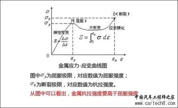

  话说回来,某些汽车厂商为了适应轻量化的趋势,又考虑到成本的因素,还要考虑到消费者的反应,就偷偷地把屈服强度和抗拉强度的概念进行了“偷梁换柱”,屈服强度反映的是材料抵抗永久变形的能力,抗拉强度反应的是材料抵抗断裂破坏的能力。举个例子,一根筷子想把它拉断很难(抗拉强度),但是把它折断就很简单(屈服强度),一般金属材料抗拉强度都比屈服强度高。

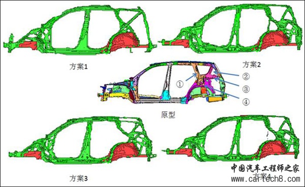

  随着CAE技术的普及和进步,大量的优化方法被开发出来用于解决车身结构的优化设计,目前几乎所有的优化设计的思路都是在保持车身性能不下降的前提下降低车身重量。

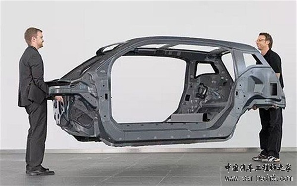

  再高端一些,碳纤维也已经在车身上开始应用了,宝马最新的i3就采用了一个碳纤维的顶棚,当然,价格就更高了。此外还有很多塑料零件应用于车身上,比如大众系的车子都采用了塑料的前端水箱框架,有些车子有塑料的后地板等等。
