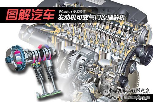

发动机可变气门原理解析
发布:xiakexing 来源: pcauto
PostTime:21-1-2016 19:58
前面已经了解过发动机的基本构造和动力来源。其实发动机的实际运转速度并不是一成不变的,而是像人跑步一样,时而急促,时而平缓 作者:陈启贞
前面已经了解过发动机的基本构造和动力来源。其实发动机的实际运转速度并不是一成不变的,而是像人跑步一样,时而急促,时而平缓,那么调节好自己的呼吸节奏尤其重要,下面我们就来了解一下发动机是怎样“呼吸”的。

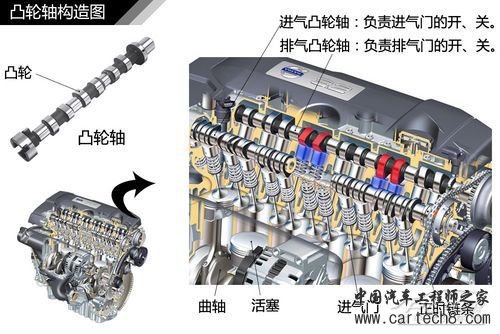

  简单来说,凸轮轴是一根有多个圆盘形凸轮的金属杆。这根金属杆在发动机工作中起到什么作用?它主要负责进、排气门的开启和关闭。凸轮轴在曲轴的带动下不断旋转,凸轮便不断地下压气门(摇臂或顶杆),从而实现控制进气门和排气门开启和关闭的功能。

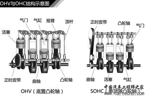

 OHV、OHC、SOHC、DOHC代表什么意思?
  在发动机外壳上经常会看到SOHC、DOHC这些字母,这些字母到底表示的是什么意思?OHV是指顶置气门底置凸轮轴,就是凸轮轴布置在气缸底部,气门布置气缸顶部。OHC是指顶置凸轮轴,也就是凸轮轴布置在气缸的顶部。
发动机结构解析

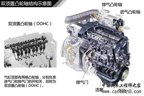

  如果气缸顶部只有一根凸轮轴同时负责进、排气门的开、关,称为单顶置凸轮轴(SOHC)。气缸顶部如果有两根凸轮轴分别负责进、排气门的开关,则称为双顶置凸轮轴(DOHC)。
发动机结构解析
  底置凸轮轴的凸轮与气门摇臂间需要采用一根金属连杆连接,凸轮顶起连杆从而推动摇臂来实现气门的开合。但过高的转速容易导致顶杆折断,因此这种设计多应用于大排量、低转速、追求大扭矩输出的发动机。而凸轮轴顶置可省略顶杆简化了凸轮轴到气门的传动机构,更适合发动机高速时的动力表现,顶置凸轮轴应用比较广泛。

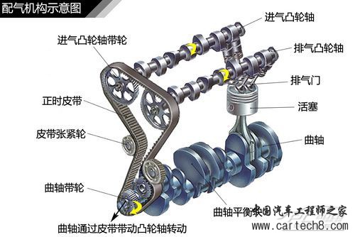

 配气机构的作用
发动机结构解析
  配气机构主要包括正时齿轮系、凸轮轴、气门传动组件(气门、推杆、摇臂等),主要的作用是根据发动机的工作情况,适时的开启和关闭各气缸的进、排气门,以使得新鲜混合气体及时充满气缸,废气得以及时排出气缸外。

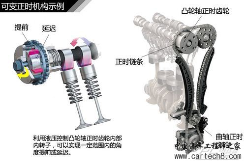

 丰田VVT-i可变气门正时系统
  丰田的可变气门正时系统已广泛应用,主要的原理是在凸轮轴上加装一套液力机构,通过ECU的控制,在一定角度范围内对气门的开启、关闭的时间进行调节,或提前、或延迟、或保持不变。
发动机结构解析
  凸轮轴的正时齿轮的外转子与正时链条(皮带)相连,内转子与凸轮轴相连。外转子可以通过液压油间接带动内转子,从而实现一定范围内的角度提前或延迟。

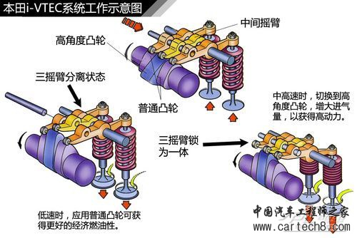

  本田的i-VTEC可变气门升程系统的结构和工作原理并不复杂,可以看做在原来的基础上加了第三根摇臂和第三个凸轮轴。它是怎样实现改变气门升程的呢?可以简单的理解为,通过三根摇臂的分离与结合一体,来实现高低角度凸轮轴的切换,从而改变气门的升程。
发动机结构解析
  当发动机处于低负荷时,三根摇臂处于分离状态,低角度凸轮两边的摇臂来控制气门的开闭,气门升程量小;当发动机处于高负荷时,三根摇臂结合为一体,由高角度凸轮驱动中间摇臂,气门升程量大。

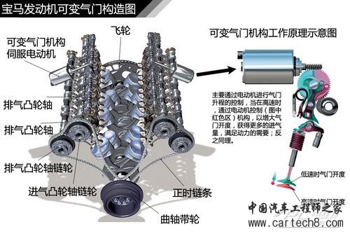

  宝马的Valvetronic可变气门升程系统,主要是通过在其配气机构上增加偏心轴、伺服电机和中间推杆等部件来改变气门升程。当电动机工作时,蜗轮蜗杆机构会驱动偏心轴发生旋转,再通过中间推杆和摇臂推动气门。偏心轮旋转的角度不同,凸轮轴通过中间推杆和摇臂推动气门产生的升程也不同,从而实现对气门升程的控制。

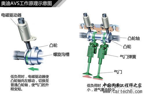

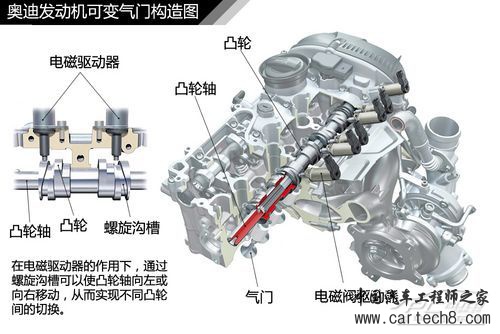

 奥迪AVS可变气门升程系统
发动机结构解析

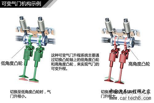

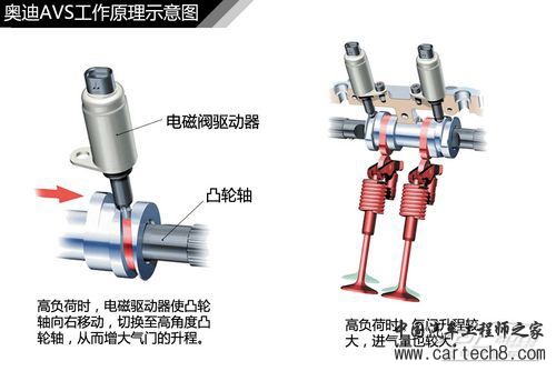

  奥迪的AVS可变气门升程系统,主要通过切换凸轮轴上两组高度不同的凸轮来实现改变气门的升程,其原理与本田的i-VTEC非常相似,只是AVS系统是通过安装在凸轮轴上的螺旋沟槽套筒,来实现凸轮轴的左右移动,进而切换凸轮轴上的高低凸轮。
发动机结构解析
发动机结构解析
  发动机处于高负荷时,电磁驱动器使凸轮轴向右移动,切换到高角度凸轮,从而增大气门的升程;当发动机处于低负荷时,电磁驱动器使凸轮轴向左移动,切换到低角度凸轮,以减少气门的升程。
