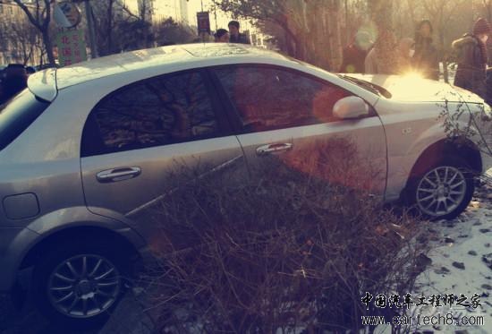

在现实生活中,误把油门当刹车踩酿成后果的事件屡见不鲜。为此,很多车主和汽车专业的学者都有这样的疑问:现在都自动挡时代了,为什么刹车和油门还搁一块,就不能左右各放一个吗?其中不少人还把其看成是汽车工业设计的败笔,认为这样会严重增加事故发生率。事实真是如此吗?今天我们不妨来讨论下这个有趣的话题。

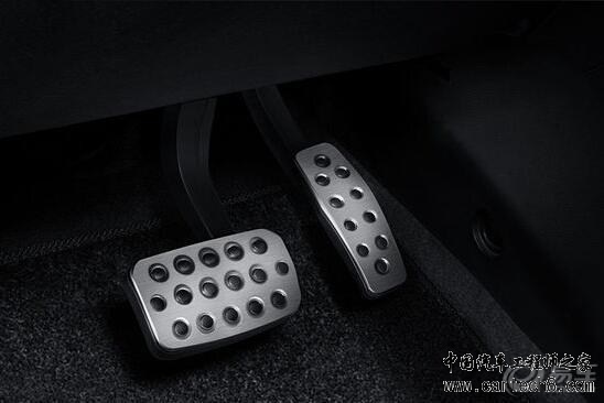

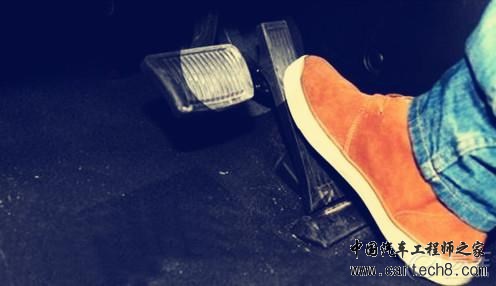

  首先,人体右边往往比左边更灵活。一般人的右手会比左手更加灵活有力(少数左撇子除外)。双脚也是同理的,通常情况下,左脚是用来掌握身体平衡性的,右脚则更加灵活有力。汽车把最为关键的刹车和油门放到右脚位置,让灵活的右脚来完成相应动作是比较合适的。目前自动挡汽车的两个踏板距离不是很远,是为了让左脚更好的保持身体平衡,同时以右脚根部为支点,不离地就能左右画弧踩着两个踏板,不至于出现抬脚踩空的情况发生。而且不少车型的刹车踏板会比油门高出一截,就是为了降低误踩油门的风险。
  其次,把刹车和油门改成左右设计有何不妥?相信看过《射雕英雄传》的朋友,对周伯通的“左右互搏术”都记忆犹新吧。虽然一边踩刹车,一边踩油门跟左右互搏术存在一个动作上的时间差,但精髓是一样的,都非常考验人体的协调能力。这就好比人体单手做出一个动作,往往比手脚并用做出一套舞蹈动作更容易协调。事实上,大脑的反应是需要一定时间的,尤其在考虑该左还是该右的时候就会产生“延迟”。不管是左右互搏,还是舞蹈动作都要经过反复的训练,才能让这种“延迟”变成“习惯”,最终才能准确传达出相应的动作。不过说到习惯,开车多年的老司机又如何去轻易改变呢?
