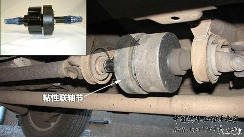

粘性联轴节,又叫粘液藕合器,是目前全轮驱动汽车上自动分配动力的灵巧的装置之一。它通常安装在以前轮驱动为基础的全轮驱动汽车上作轴间差速器。这种汽车平时按前轮驱动方式行驶。粘性联轴节的最大特点就是不需驾驶员操纵,就可根据需要自动把动力分配给后驱动桥。
有点晕?那我来帮您解答。
粘性联轴节,如果从字面意思上去理解,小编感觉问题不大。可以这么说,联结两轴的粘性部件,再通俗一点——把两根轴粘在一起呗!是的,的确是这样,粘性联轴节的作用就是将变速箱或者分动箱过来的前传动轴和导向后桥的后传动轴在需要的时候变成一根传动轴(实际做不到刚性连接),从而让后轮有了动力。

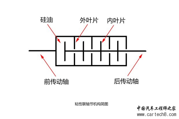

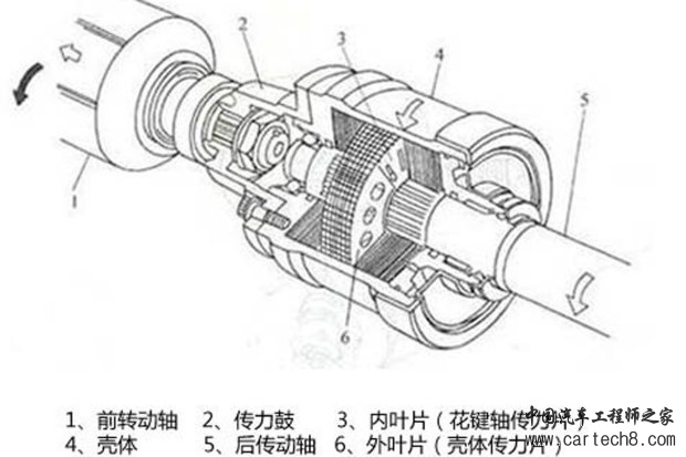

粘性联轴节的工作原理,有点类似于多片离合器。在后传动轴上装有许多叶片,插在前传动轴壳体内的许多叶片当中,并充入体积约占联轴节内部空间80%-90%的高粘度硅油作为工作介质,其余空间为空气。前传动轴与前置发动机上的变速分动装置相连,后传动轴与后驱动桥相连,结构简图如下。
在正常行驶时,前后车轮没有转速差,粘性联轴节不起作用,动力不分配给后轮,纯前轮驱动。汽车在湿滑路面上行驶时,前轮出现打滑空转,前后车轮出现较大的转速差。粘性联轴节的内、外叶片剧烈搅动硅油,致使其温度上升(最高可达200℃),压力增大(最高可达100kPa),产生极大的粘性阻力,阻止内外板间的相对运动,产生了较大的扭矩。这样,就自动地把动力传送给后轮,汽车就转变成全轮驱动汽车。

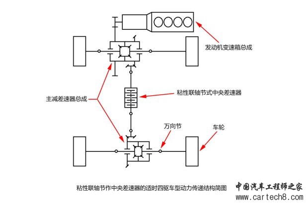

总结:早期的东本CR-V、哈弗M1等等采用的就是这种结构,由于它的缺点太过于鲜明,目前来看单纯运用粘性联轴节这一结构的车型已经很少见了。这种低成本的中央差速器逐渐被多片离合器式中央差速器所取代,有些车型还会加入电子控制干预,两者在原理上基本相同,都是利用前后桥转速差来实现锁止或者部分锁止,虽然后桥得到的扭矩范围并不大,虽然与那些硬派越野上的机械锁止装置不可比拟,但对于SUV日常驾驶安全以及初级越野道路条件下的通过性的确起着不可忽视的作用。
插一句,如果您能明白小编对于粘性联轴节的一番解释,如果您同时对车辆结构很感兴趣,如果您还曾接触过工科知识,那么下面这张图您真的可以试着分析一下。如果您有什么问题,可以直接写在评论里,小编会及时给您回复的。
