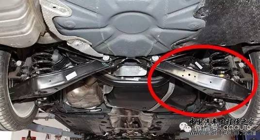

  独立悬架最常见的是多连杆式。比如以操控见长的福克斯就是标准的多连杆式后独立悬挂。还有一部分车,比如凯越、赛拉图、伊兰特等有些年代的车,虽然也配备了所谓的独立悬架,但宣传文案上却只是稍有提及,不作为重点宣传,这是为什么呢?

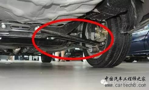

  以凯越为例,首先肯定的是,这确是一款配备了后独立悬挂的车,但细看会发现,凯越的连杆相比较常见的多连杆显得很细,看上去弱不禁风,端倪就在这了。
  凯越的后悬挂其实可以变相理解成麦弗逊式悬挂,只是结构稍有不同,原理基本一样,图中所示貌似两根的连杆实则可以理解成麦弗逊式下摆臂两根横拉杆,只不过后轮不必承载转向功能,原本具有转向功能的麦弗逊式A型下摆臂移到后轮就成了被螺栓固定住的横拉杆,这就是为什么说凯越的后悬架类似于麦弗逊式的原因。

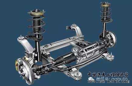

  标准的多连杆式悬挂,螺旋减震弹簧及减震器是不需要承担横向力的,横向力基本上都是包覆减震器周围的连杆承担,而在凯越所谓的连杆式后悬架中,由于结构所限,减震弹簧及减震器都需要承担横向力,这也是凯越不以操控性见长的原因所在。
  凯越的后悬架学名称之为两连杆支柱式独立后悬架,本质上确实是独立悬挂,但它配备这种悬挂的理由绝非为了所谓操控性,作为入门家用车的代表产品,凯越的后悬挂多为了舒适性而妥协,与常见的多连杆相比,凯越的独立悬挂占用车内空间小,调教偏软,行程较长,所以乘坐舒适性仍然值得肯定,这种悬挂用在家用车上确实比较合适。

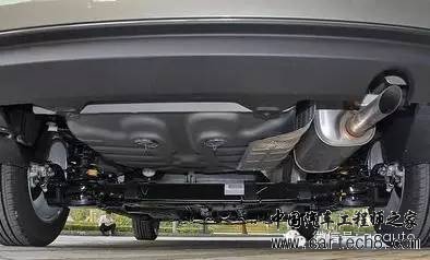

  由于悬挂结构的优化与进步,两连杆式后悬挂已少见于新产品上,追求操控性能及运动品质的家轿或大部分中级车多采用多连杆式后悬挂,而经济紧凑型轿车为了最优化的车内空间则多采用扭力梁或拖曳臂式后悬架,甚至不少车型可以将非独立悬挂进行优化,通过调教一样可以取得优异的操控性能。
