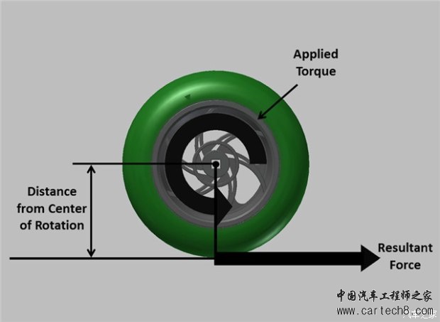

扭矩,意即使物体保持旋转的力。大家都知道,当一个转动的轮胎在没有持续外力施加的情况下,它自己会因为地球重力的影响而慢慢停止旋转,因此,我们需要一个转矩力,以维持这个轮子的旋转,这个力,就是扭矩。
因此扭矩的大小也就很好理解了,比如我用10Nm的扭矩让轮子保持恒定速度旋转,当我输出到轮子(记住,这才是关键点,轮端的扭矩)的扭矩增加到30Nm时,那轮子肯定就加速旋转了呀。当我把扭矩增加到300Nm的时候,那轮子肯定就疯了一样拼命加速旋转。这就是扭矩增大的作用,它能让轮胎根据扭矩增加的幅度大小产生成正比的加速度。换句话说,扭矩越大,对轮子的加速度越大,车子的加速也就越快。

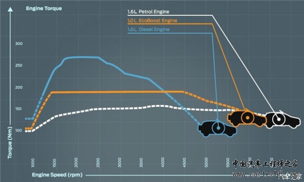

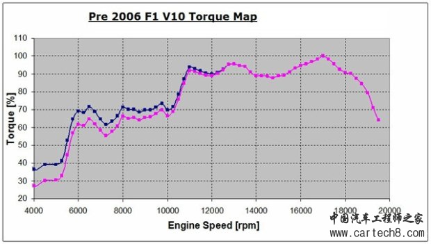

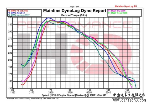

好了,以上我们展示了功率公式,大家也都知道功率和扭矩的关系。但回到内燃机这种东西,在理想状态下的转速越高扭矩越高,在内燃机上是难以做到的。内燃机因为本身机械特性的影响,转速越高,扭矩会越低,所以大家从发动机特性曲线上可以看出,功率和扭矩两条曲线的顶峰是不会重合的。那我要怎么通过曲线知道车子在某个速度的加速能力呢?静止加速相对好办,由于静止加速基本会用到整个转速区,您只要盯着扭矩曲线,在曲线差不多开始直线下滑的时候就是低速下的换挡点,而到了高速区,您则要综合两条曲线,找出相对衰减程度最低的一点作为换挡点,这样车子就能获得较好的加速反应。
当然,对于日常用车来说,您也可以通过观察您的常用转速区间的曲线,获得这台发动机大致的出力情况判断。
