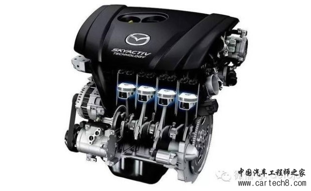

涡轮增压的工作方式大家已经十分了解,通过废气带动涡轮,然后有涡轮再进行强制进气。这种方式其实在原本的气缸里压入更多的空气,喷油嘴喷出更多的汽油,达到“增大气缸”的目的。
马自达认为这就是涡轮增压实际燃效差的原因。不知道各位聚友是否还记得我们此前文章中提到的“压缩比越高,燃效越高”的理论吗?
涡轮增压的这种工作方式,让气缸内压力短时间内上升,压缩程度增高的同时,压缩后的温度也会随之增加,容易导致爆震,因此涡轮增压发动机必须降低压缩比。一般排量降低三成的涡轮增压发动机,压缩比要降低2~3,排量降低5成的,要降低5左右。一旦降低了压缩比,则意味着涡轮负压时,燃效得不到保证。
为什么实际燃效会差呢?马自达认为,主要集中在机械损失部分和燃效不足两方面。降低排量之后,由于气缸以及活塞同时都减小,所以导致机械损失也会减少。此时,燃效不足带来的症状并不明显,并没有排量降低而导致机械损失的影响大,最终导致虽然燃效不足带来了油耗增高,但排量降低后机械损失导致的油耗降低更大,最终呈现了油耗优秀的结果。这主要集中在负载较轻的工作范围内。
这种负载较轻的范围在循环工况测试中占据较大比例,可以说主要就是负载较轻范围,因此导致涡轮增压发动机在循环工况测试里“模式燃效”优秀。
不过,燃效不足和机械损失是一个此起彼伏的过程,随着工作负担的不断加重,燃效不足的后果开始慢慢严重。到了频繁的高负载区域,燃效不足带来的油耗增高效果会高于机械损失油耗降低的效果,最终呈现油耗增高。
涡轮增压是解决了轻负载区间的油耗表现,但硬性的提高这种表现,会导致涡轮增压在高负载区间油耗的表现更差。在日常行驶中,消费者可不会只用到轻负载区域,高负载区域也是经常要用到的。
既然认为涡轮增压只侧重轻负载工作区域,既然认为涡轮增压并不如大排量发动机节油,为什么马自达还要研究涡轮增压发动机,并且推出2.5L涡轮增压发动机呢?
马自达并不会推出小排量的涡轮增压发动机,之所以推出这款2.5T涡轮增压发动机是因为他们认为他们已经解决了上述问题。
马自达开发的“动态压力可变涡轮增压系统”,可以让涡轮增压发动机压缩比降低幅度控制在1.5升左右。这项技术其实是将排气管分成粗细两根流路,在粗流路上设置阀门。这样在低转速时,可以关闭阀门,只有细流路工作,这样可以增加空气流速,加速带动涡轮。
此时,利用此前我们聊过的“放空增压”原理(不明白的可以点击《除了涡轮增压,还有HCCI这条路?(二)》),排出废气的气缸,其余气缸都存在“欠压”的情况,利用这部分欠压把缸内的残余气体吸走。
吸走废气之后,缸内温度就可以降低,然后抑制爆震。
当发动机处于高转速区间时,冷却式废气再循环系统就会启动工作了。它是将冷却的尾气送回到吸气端,从而减少泵气损失,还能降低燃烧室温度,抑制爆震。这样一来,涡轮增压发动机的压缩比降低幅度就十分有效了,可以兼顾轻负载和高负载区间。
