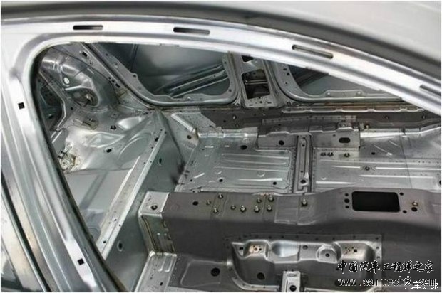

掀开汽车的地毯,会发现其实中央通道的凸起,是由于车辆地板的钣金结构设计所导致的。一般来说,整个通道从驾驶舱前围一直延伸到行李厢后地板。

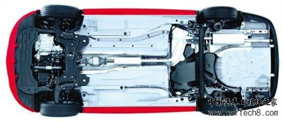

从车底下看上去,作用就一目了然:作为排气管通道。除了排气管以外,中央通道也可以布置驱动轴,这就解释了为什么后驱车或者四驱车的中央通道通常要比前驱车要高。由于排气管和传动轴都是会产生振动的零件,它们与车体间的连接是通过弹性的吊耳来实现的,如果不将其藏到中央通道中,出现托底时会有掉落的风险。另外,在欧洲和日本等地有法规要求,车停在草坪上时排气管不能烘烤到草坪引起安全隐患,所以全球车型后排通常都会凸起不低,用来给底盘的传动轴和排气管预留空间。

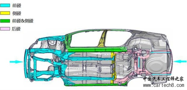

另外,从结构上来看,中央通道连接了前围和后地板,其凸起的结构增强其纵向的刚度,进一步提升驾驶时车身的稳定性。但对于碰撞来说,其实中央通道的作用并不大,因为它不是主要的承受力的结构件。

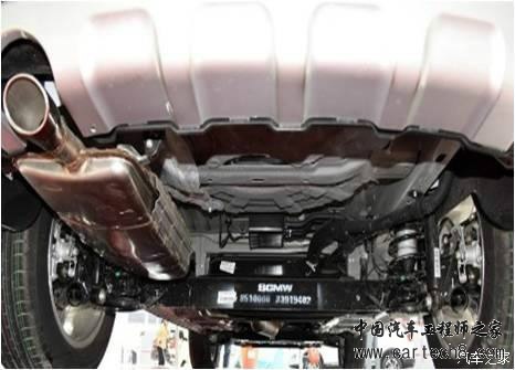

先看看最近的当红炸鸡——宝骏560。

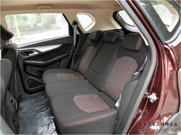

本来车内空间就很大,坐在后排座椅上,甚至发现已经没有了后排通道这个概念了,整个后排地板都是平整的。它是怎么做到的?
可以看到,排气管外露,并没有藏到底盘里面,其实这样的设计就需要承担底盘托底时排气管 被磕碰或者掉落的风险。但鉴于560空载时离地间隙有202mm,相对较高,对于日常路面也不会有太大问题。

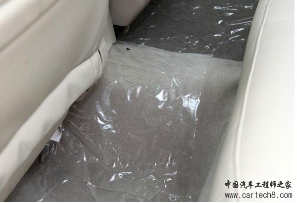

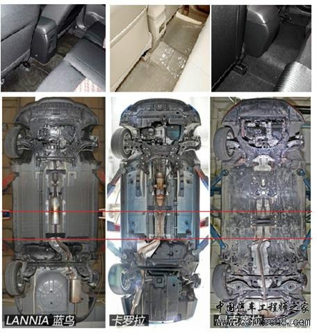

再看看卡罗拉。有留意过卡罗拉后排中央通道的,应该都会有比较深刻的印象。不像宝骏560整个后排地板平整,卡罗拉后排中央通道还是会有一点凸起,但绝大多数消费者都能够接受。对比了一下目前同价位车型的后排中央通道及排气管布局。
可以看到,卡罗拉既兼顾了后排空间,又保证了排气管的防护。卡罗拉之所以能做到这种效果,主要是在进行排气管设计的时候,将三元催化的触媒集成在副消声器中,并将其位置前移。这种设计算是比较巧妙,不过从上一代卡罗拉上已经有所应用。

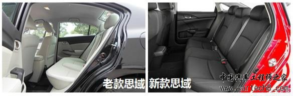

舒适经济取向的家用车会尽可能的抬高底盘,设计更佳平整的后排地板。但也并不是说后排地板低,整体的舒适性就好,一个典型案例就是思域,老款思域后排地板几乎是平整的,虽然腿部空间不错,但受限于其车身尺寸,假如后排坐三个人的话,整体乘坐舒适性并不好;因此在10代思域上有新的设计思路,不再为了一个时有时无的空间座位而委屈其他四个坐席,抛弃了后排平地板结构,降低了底盘高度,改善后排座椅倾斜度,使得左右座椅的下凹和包覆性更强。
