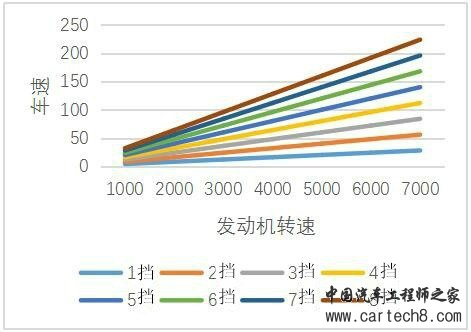

增加变速箱挡位数的目的通常有两个,一个是增加传动比范围,高传动比可以使汽车在低速时进一步增大轮上扭矩,提升脱困能力;低传动比可以减小车辆在高速运行时发动机转速,拥有宽广传动比的变速箱可以同时满足两方面需求。第二个可以使传动比更密集减小各挡位之间的落差,减小每一次换挡时由于发动机转速差过大而造成的顿挫。

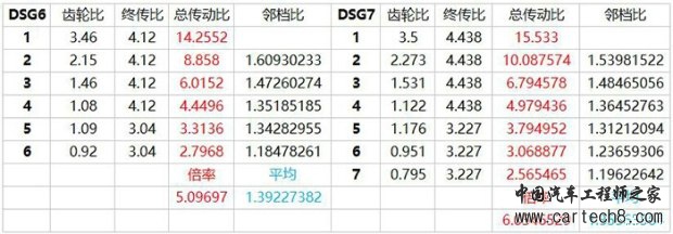

例如大众DSG6和DSG7各挡位下的传动比分别如下表所示:
从计算数据看出来,7速变速箱比6速变速箱传动倍率更高,拥有更广的传动比范围,而且各挡之间的齿比落差也稍有减小,因发动机转速落差带来的换挡冲击会减小,但另一方面,变速箱换挡更频繁会增加因变速箱带来的换挡冲击,如何平衡二者的利弊就是厂商优化的重点。

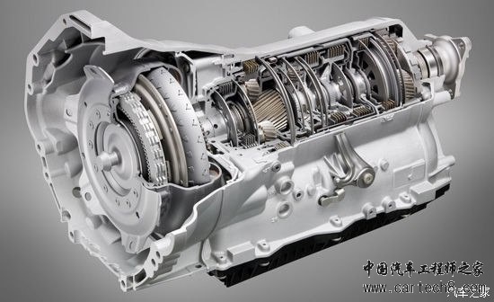

[/b]变速箱通常采用多组齿轮交替运转的方式来完成换挡过程,挡位数越多,内部结构会更复杂。变速箱内部复杂程度上升,开发时顾此失彼的情况会增多,对厂商的研发能力是个极大考验。同时换挡逻辑更加复杂,之前日产宣称自己的7速变速箱,就已经需要1400多条换挡逻辑,上升到10速变速器,保守估计也得有2000条换挡逻辑,实际可能会更多,这是第二个开发难点。对于生产制造而言,零件数量增多,零件之间配合度要求更高,装配难度大。

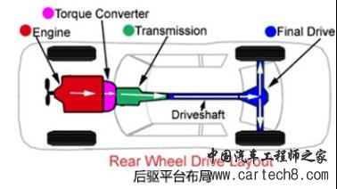

内部零件数增多,整体部件体积通常会增大,体积变重。然而很可惜的是,车辆的内部空间早已很局促,尤其对发动机横置平台而言更是寸土寸金。发动机纵置平台的发动机和变速箱通常沿着车辆纵轴线布置,变速箱体积过大(过长)必然会挤压车内空间。而要是变速箱过重,则会影响车辆前后轴载荷分布,导致前轴分配载荷比例高,影响车辆操控。

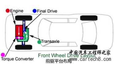

对于发动机横置平台而言,一般车辆宽度都在1.7-1.9米左右,极少有宽度超过2米的车辆,而内部至少需要放下一台发动机的长度再加上一台变速箱的长度,两者无论谁过长,都难以塞入发动机舱内,这也是通常前置平台都是小型发动机配合小型变速箱的原因之一。
