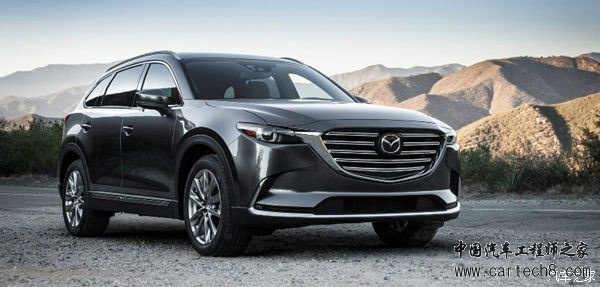

马自达在洛杉矶车展上发布了新款中型SUV——CX-9。当然最有趣的并非车本身,而是其搭载的2.5升直列四缸涡轮增压汽油发动机。

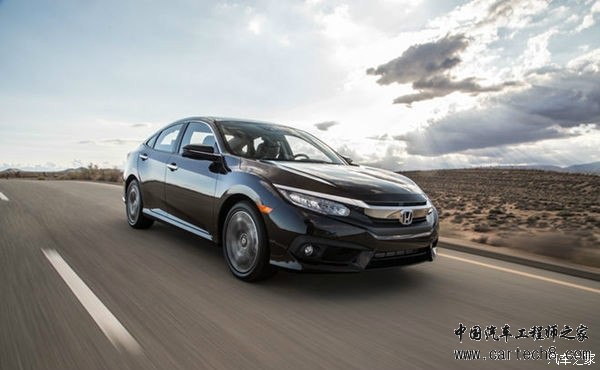

不过,本田技研会有不同的看法。本田近期一口气发布了三款汽油涡轮增压引擎。工程师如此谈到增压引擎:“单论热效率的话或许是自然吸气比较好,但是增压可以大幅减小发动机体积,能把V6发动机做成直列四缸。而且1.5T发动机和2.5升自然吸气发动机相比,小排量增压发动机的振动要小得多,让人在驾驶时更难察觉发动机的存在。”虽然难以想象这是以高转速VTEC发动机声浪著称的本田会有的态度,但其美版十代思域搭载的1.5T汽油发动机,确实在燃效和动力方面交出了漂亮的答卷。

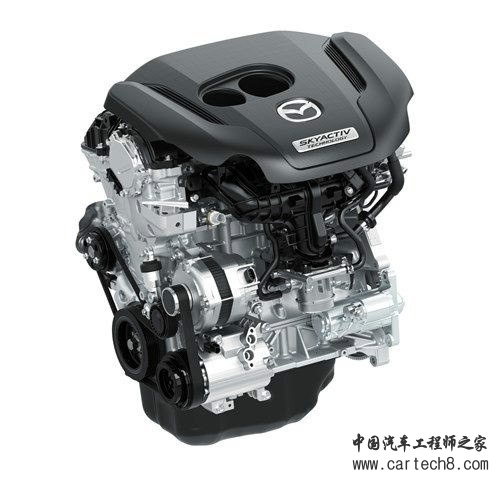

作为创驰蓝天技术加持下的全新旗舰车型CX-9,其搭载的发动机也可谓SKYACTIV的巅峰之作。非常有意思的是,马自达这次开创了一种新的涡轮增压使用方式,就是不将其主要用作增压,而是用来优化进排气,类似于4-2-1排气管一样,只不过更加高效。
为了解决增压引擎的两大弊端即综合效率低和涡轮迟滞,马自达采用了独特的“动压涡轮”(Dynamic Pressure Turbo)设计,即设置了一粗一细的两根排气管。其中较粗的排气管中设置有阀门。当发动机的转速低于1620rpm时关闭阀门,这样废气通过较细排气管时流速较快,不仅能减少涡轮迟滞,还可以让邻接排气管产生负压,从而抽出气缸内的残留废气,为避免爆震、提高压缩比,最终实现燃效的提高做出了贡献。同时,由于高转时细排气管的阻力较大,所以会打开阀门,和通常的涡轮增压引擎一样进行正常工作。
为了弥补小排量涡轮的劣势,也就是高转速下的效率低下,马自达采用了冷却式EGR(Exhaust Gas Recirculation即废气再循环)技术。其独有特点是用于EGR的排气歧管更贴近冷却水,经过冷却后,可以在中高负载下实现更多的废气循环,这样就不需要通过喷射额外的燃油来降温并防止爆震,可以在更宽的负载区间实现理论空燃比,进一步提升了燃效。

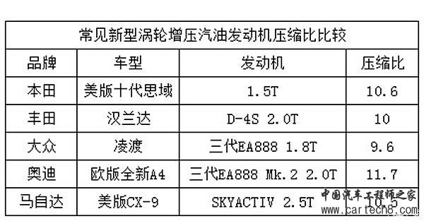

最终马自达这款发动机的压缩比达到了10.5。马自达称其实现了缸径89mm设计下,直列四缸汽油涡轮引擎中最高的压缩比。当然其实之前也很少有车企做过这么大排量的“小排量”四缸燃效涡轮引擎,最高纪录或许是福特的2.3T。
在加注AKI 87汽油(AKI即Anti-Knock Index抗爆指数,AKI 87相当于我国国五标准的92号无铅汽油)的情况下,该发动机的最大功率为169kW/5000rpm,最大扭矩为420Nm/2000rpm。相比于旧型号V6 3.7升自然吸气发动机的203kW/6250rpm和370Nm/4250rpm,最大功率有所下降,最大扭矩有所上升。
虽然在加注AKI 93汽油(相当于我国国五标准的98号无铅汽油)时,其最大功率可达186kW/5000rpm,但依旧可以看出该款发动机升功率不高,属于注重燃效和响应性的类型。马自达宣称其燃效相比旧发动机提升了约20%,不过由于目前暂无具体数据,实际情况我们不得而知。

马自达表示,CX-9虽然是一款全球车型,但其销售中心是北美。其5万台年规划产能的80%预计都将投放北美市场。而北美消费者对于动力的要求是非常高的。如果直接使用2.5升自然吸气引擎,那匹配CX-9这种中型SUV显然有些“小马拉大车”。而那台老旧的V6 3.7升自然吸气发动机又和福特有着千丝万缕的联系。对于全线产品都要使用“创驰蓝天”技术的马自达来说,沿用该发动机会大幅拖累综合生产效率。但全新开发一台V6发动机的成本实在太过高昂,那么最有性价比的方法……显然就是捡起那曾被自己踩在脚下的增压引擎。

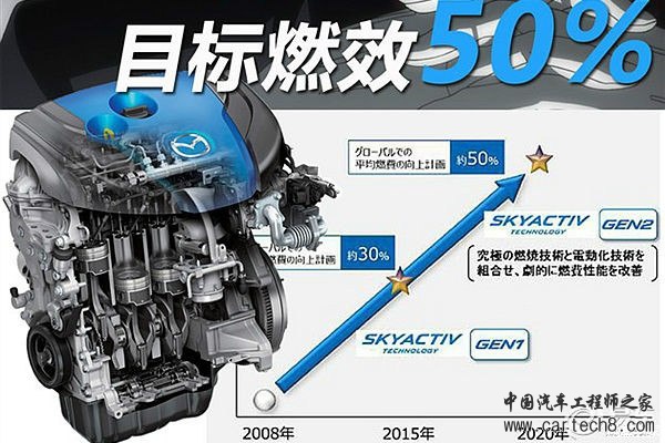

之于动力总成,马自达选择的就是汽油机的高压缩比化和柴油机的低压缩比化。
根据人见光夫先生所述,与注重通过小型化来实现燃效提升的欧洲厂商不同,马自达认为内燃机的“大型化”和“高压缩比化”,才是提升燃效的不二法门。为实现同样的扭矩,与其减小排量并使用增压进行弥补,不如增大排量,这样可以实现发动机的低转速和高效率,同时还能减少氮氧化物的生成,这才是真正的高效和清洁。在2015年5月的维也纳汽车座谈会上,马自达这番有些“冒天下之大不韪”的言论曾使得整个会场鸦雀无声。
顺着这个想法,未来马自达会尝试整合汽油机和柴油机的优点,即研发能实现高达18:1压缩比的HCCI(均质充量压燃)次世代创驰蓝天发动机。虽然有太多的难题需要克服,但梦想总是要有的,你说呢?
