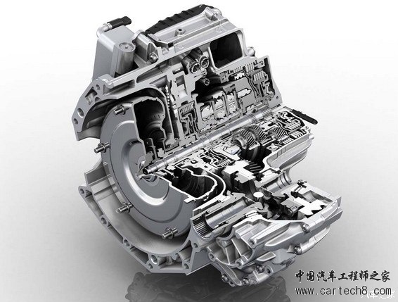

AT自动变速箱
节油:★★☆
可靠性:★★★★☆
换挡平滑:★★★★
[/b]
AT自动变速箱是由液力变扭器、行星齿轮和液压操纵系统组成,通过液力传递和齿轮组合的方式来达到变速变矩。其中液力变扭器是AT最重要的部件,它由泵轮、涡轮和导轮等构件组成,兼有传递扭矩和离合的作用。
国内最常见的自动变速箱,从4AT到6AT,再到现在的8AT、9AT、10AT都是说的这种变速箱,多档位让换挡平滑性提升很高。
[b]优点
:技术成熟,应用广泛;多档位换挡平滑性好。
缺点:油耗相对较高;部分车型换挡会出现顿挫。
车型:6AT长安马自达CX5、8AT凯迪拉克CT6、9AT吉普自由光等等

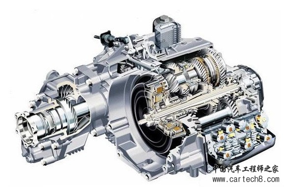

DSG双离合变速箱
节油:★★★★
可靠性:★★★☆
换挡平滑性:★★★★
DSG有一个由两组离合器片集合而成的双离合器装置,由电子控制及液压装置同时控制两组离合器及齿轮组。一个多片式离合器连接1、3、5挡和倒车挡,另一个连接的是2、4、6挡。在某一档位时,离合器1结合,一组齿轮啮合输出动力,在接近换档时,下一组档段的齿轮已被预选,而与之相联的离合器2仍处于分离状态;在换入下一档位时,处于工作状态的离合器1分离,将使用中的齿轮脱离动力,同时离合器2啮合已被预选的齿轮,进入下一档。两个多片式离合器的一合一闭几乎保持在同一时间内完成,整个过程往往只需要0.2秒的时间。
简单来说DSG的换挡就就像跑600米接力赛一样,一个选手跑完的时候另一个已经做好准备了,可以马上出发。
优点:换挡过程超快;油耗较低;换挡平滑性好,舒适度高。
缺点:保养费用较高;低速行驶或起步可能出现抖动。
车型:大众迈腾、帕萨特、思铂睿等车型。

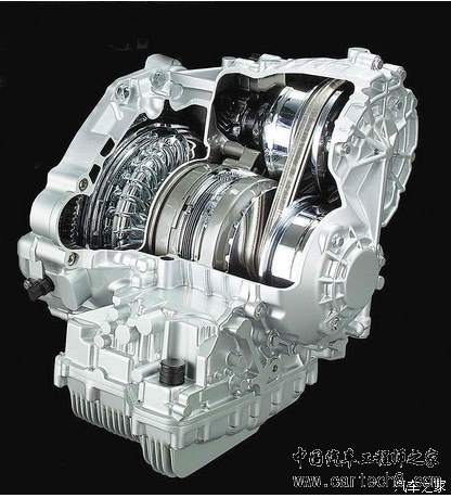

CVT机械式无级变速箱
节油:★★★★
可靠性:★★★☆
换挡平滑:★★★★☆
CVT无级变速箱没有齿轮组,主要结构就一对特殊滑轮和一只钢制皮带,特殊滑轮由两个锥形盘构成,通过收紧或张开就可实现不同传动比。因为没有档位的概念,所以CVT变速箱理论上有无限多个档位。
抛开齿轮的变速箱就像一只脱缰的野马,跑起来是那么的顺畅,加上一百多年的悠久历史,是各品牌日系汽车的最爱。
优点:无顿挫感,乘坐舒适;燃油效率高,省油;结构简单体积小。
缺点:无法维修只能更换且较贵;承受扭矩小不能拖行重物。
车型:奥迪A6L、日产楼兰、丰田卡罗拉。
