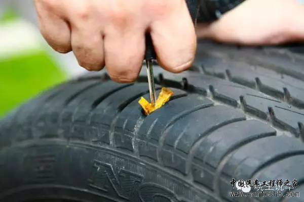

OK,那么说到补胎,之前网络上说主要为四种方式:外补胶条、冷补、[b]热补[/b]以及蘑菇钉。外补胶条就不用说了,最古老的补胎方式了,需要提个醒的是,这种补胶条在使用一定时间后便会“起泡”,钉孔也会随时随地再次漏气,所以就算出行之前把轮胎气打足了也得多加留意,可以的话用点洗洁精兑水倒在补孔位看看是否有冒泡的情况。另外,如果同一个胎外补胶条超过3次的就得更加注意了,除了更容易漏气之余,还有爆胎的风险。

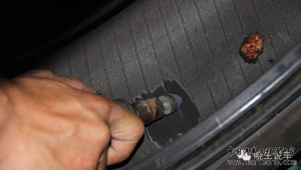

至于冷补和热补的操作方式就有点相像,只是热补更多用于卡车等大型车辆。那么,这两种方式都得采用气动磨把钉孔附近的气密层橡胶磨掉,为的就是使气密层变得粗糙,让冷补胶片或是热补胶片更易粘合在上面。然而,目前这样的内补方法是目前坊间最常用的,但值得注意的是,由于对轮胎内部进行打磨过,相应的位置就变薄了,虽说贴了胶片但或多或少都对轮胎结构造成影响,而且如果车辆行驶时,刚好补过的位置碾到尖物或硬物,都会对其造成损伤,轮胎漏气、鼓包或者爆胎都是有可能的。而且,采用内补方式超过两次的就更加要注意了,毕竟轮胎内部打磨多了就会变得脆弱。另外,大家别以为这样的内补就不会漏气,要知道,胶片也会老化,所以还是会有这方面的隐患。

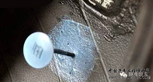

而蘑菇钉补胎是目前相对安全并且修补彻底的方法了,但是价格较高且致命的是,蘑菇丁的直径是有限的,所以对于伤口有一定的要求,如一些不规则的或是较大的伤口就不适合蘑菇钉修补了。
