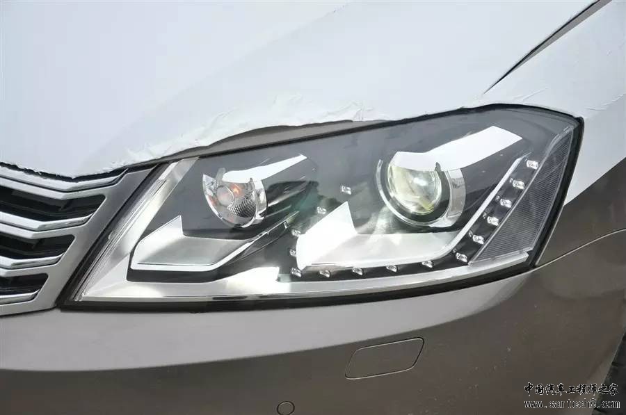

  然后就出保啦,出保后先是某天突然炸了一氙气灯灯泡,我当时也不知道咋拆,也不确定是啥毛病,就跑去4S店,一检查灯泡坏了,说有车上拆下来的,500块给你装个,要是拿新货七八百,我说行那就换个吧。后来看了一下,其实拆装挺简单,飞利浦D3S灯泡,淘宝300多吧。

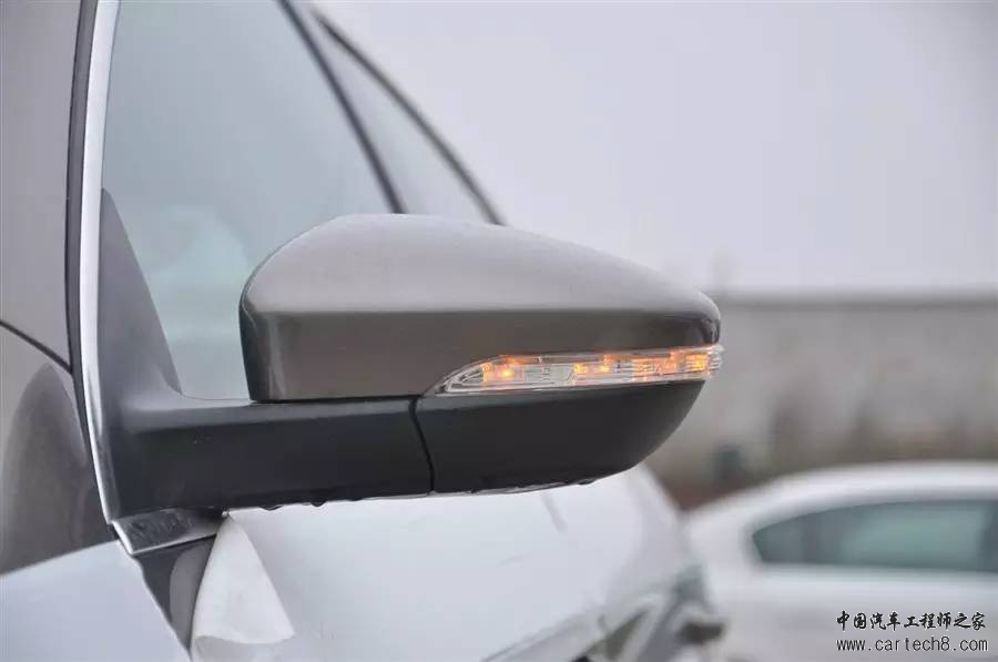

  然后就是后视镜,有次下车保安让我把耳朵折起来,我就懒得上车拧开关了,就手掰了一下,结果TMD把后视镜底座掰滑齿了,跑去4S换了个底座总成,1200多……
