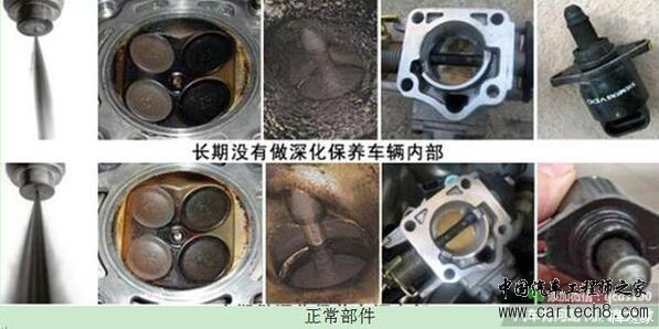

  参考车辆的积碳形成,积炭一般都会在车辆的节气门,进气道,气门处聚集。
  三, 油门轰积碳有用、有卵用

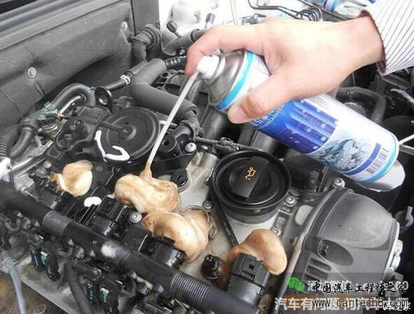

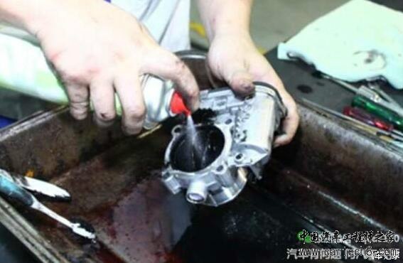

  车辆的积炭属于沉积物,清除积碳主要是将积碳排除到发动机以外,比如拆下有积碳的部件进行清洗,比如节气门,进气道等,也可以使用免拆清洗的方式进行,但是需要注意必须使用专用的清洗剂才可以。
