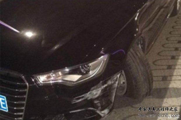

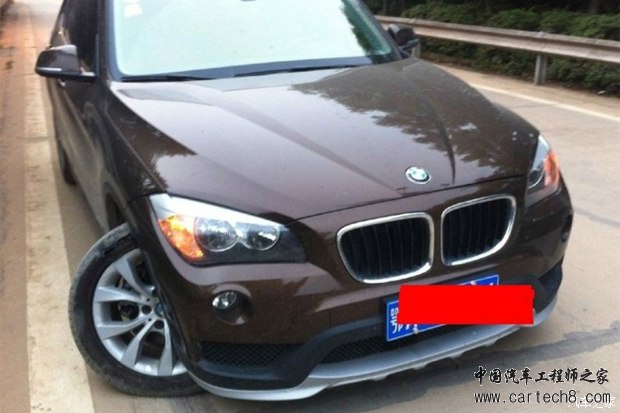

奔驰宝马都来了,就差奥迪了。
三巨头再次聚首。

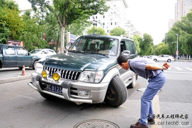

“皮糙肉厚”的越野车也难以幸免。

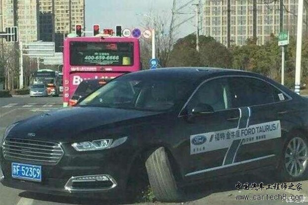

福特金牛座,看这眼神,似乎有些懵逼啊!

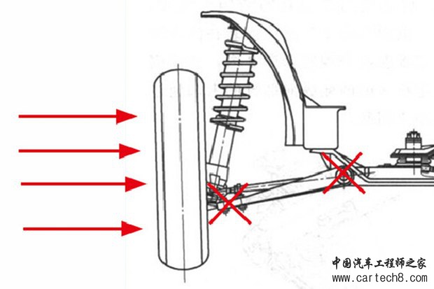

汽车悬架主要是传递作用在车轮和车架之间的力和扭矩,并且缓冲路面传递给车架或车身的冲击力,减少由此引起的震动,从而保证汽车的平顺行驶。从上图中我们可以看出,无论是弹簧、避震筒、连杆,他们的运动方向基本就是上和下。
因为悬架与车身或者车架之间几乎没有横向自由度,一旦有侧向力作用到了车轮悬架的上,那么只能硬抗。唯一能起到缓冲作用的只有橡胶衬套,作用也是微乎其微啊。但这么简单的道理汽车工程师在设计的时候不会考虑到吗?当然不是,在设计悬架特别是连杆球节的时候,都会考虑到侧向力。但凡事都会有个度,一旦作用于车轮悬架上侧向力超过了悬架的设计强度的话,结果可想而已。
