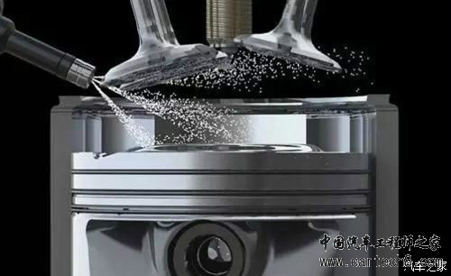

以汽油机进行说明,要让气缸正常进行工作,必须给气缸供应两种物质:燃油、空气。反过来,要让气缸休眠(不工作),也可以从这两种物质下手:断油 + 断气,这也是目前众多厂商主流的方式。

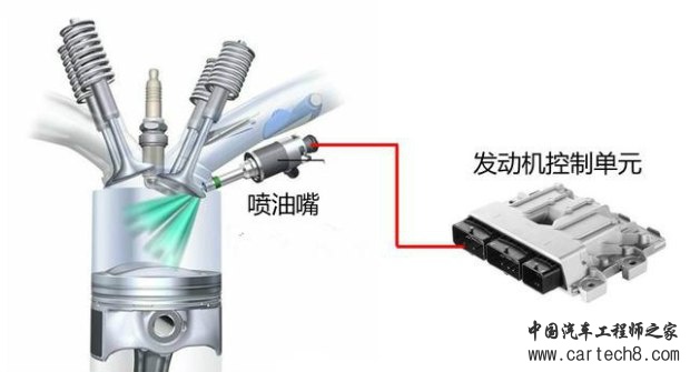

“断油”对于现在的电喷发动机来说,相对简单。因为燃油喷嘴其实是电磁阀,电磁阀通电则喷油,不通电就不喷油。所以只要发动机控制单元不发出喷油信号,就可实现“断油”。

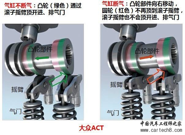

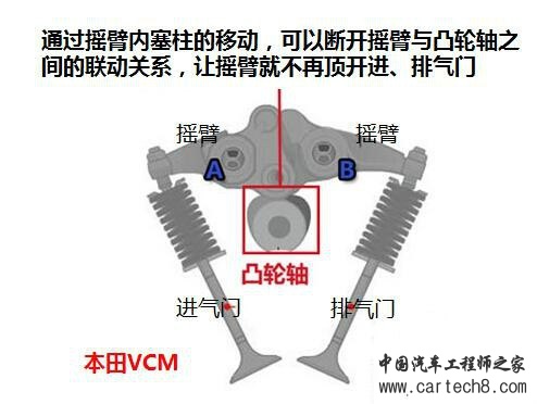

“断气”相对复杂。因为发动机的进、排气门是气体进入、排出气缸的必经之路。所以,只要让进、排气门不打开,就可以实现“断气”。目前各厂商有着各自的办法,如本田的方法是通过塞柱的移动,断开摇臂与凸轮轴之间的联动关系,让摇臂不再顶开进、排气门,实现“断气”。
而大众“断气”的方法则是移动凸轮部件,凸轮部件移动后,凸轮就不会顶到滚子摇臂,滚子摇臂也不会再顶到进、排气门,由此实现“断气”。

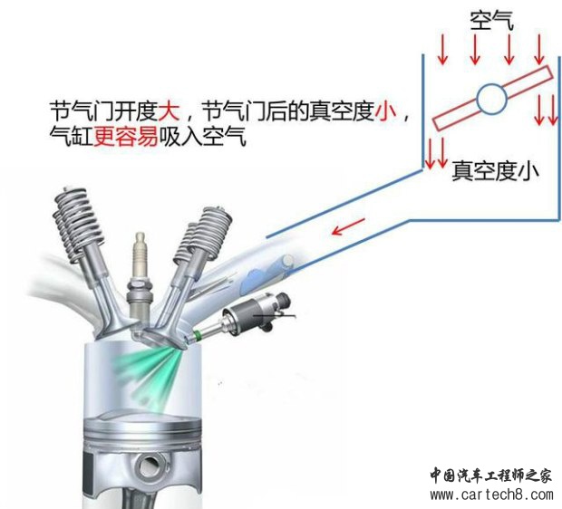

(1)省油秘籍一:泵气损失减小
无气缸休眠时:4个气缸同时工作,发动机节气门开度是10°。由于这个时候节气门开度小,造成节气门后真空度大,气缸必须克服较大的阻力才能把空气吸到气缸内部,消耗了较多的能量,造成燃料消耗大。(不好理解的话,想想用吸管喝饮料时,用手捏着吸管是不是更难吸)
2个气缸休眠时:只剩2个气缸继续工作,为了让发动机的转速继续为1500rpm、功率继续保持在20kW,必须为剩下的2个气缸的输入与之前4个气缸大致相同的空气量,这就要求发动机节气门开度加大到25°。节气门开启角度增大,它背后的真空度会减小,气缸需要克服更小的阻力就可以把空气吸进气缸,消耗的能量更少,最终效果是燃油消耗的降低。

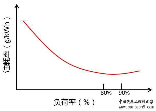

(2)省油秘籍二:气缸休眠可以让发动机运转在燃油效率高的高负荷区

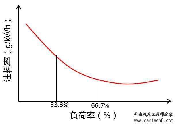

先做个知识铺垫:一般来说,提高发动机负荷率可以提高燃油经济性(发动机负荷率是指某一转速下,发动机实际输出的功率与发动机能够输出的最大功率之比)。下面是某转速下发动机负荷率跟油耗率的关系示意图。负荷率在80%~90%时,油耗率最低,意味着此时燃油经济性最高(油耗率越低,燃油经济性越高)。
无气缸休眠时:4个气缸中每个气缸的实际输出功率为5kW,假设在1500rpm时每个气缸最大输出功率为15kW。这个时候负荷率为5÷15=33.3%。
2个气缸休眠时:为了让发动机的转速继续为1500rpm、功率继续保持在20kW,剩下的2个气缸中每个气缸必须输出的功率为10kW,这个时候负荷率为10÷15=66.7%。
可见,发动机工作在小负荷工况时,气缸休眠后有利于提高负荷率,进而提高燃油经济性,降低油耗。
