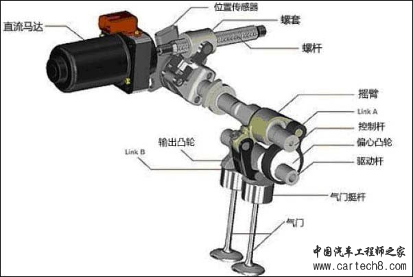

  总的来说可变气门技术有可变气门正时和可变气门升程,以及可变歧管长度。
  市场上比较常见的有本田的VTEC系统,宝马VANOS系统,丰田的VVT-i系统。这些系统的功效基本上都是根据发动机或者汽车的工况来即使调整进气,使之与当前驾驶员需求相匹配。
  举个例子,在低速时,就需要采用较小的气门升程,一方面发动机对新鲜空气的需求不那么大,另一方面也是为了防止在进排气门同时开启时,进入到缸内的新鲜空气被排出。
  在高速时,应当具有较大的气门升程,以最大程度地降低进气阻力,并提高充气系数,满足发动机在高速时的动力需求。
  就像走路时,心跳慢,对空气需求少,所以用鼻子呼吸即可满足,当跑起来时,心跳加速,对空气的需求大,而狭窄的鼻孔与较大的空气量需求产生了矛盾,所以此时改用换气量比较大的嘴巴呼吸,以满足进气量需求。
  而可变气门技术的目的就是要让一台发动机无论是高转还是低转都要有合适的表现,该用鼻子的时候用鼻子,该用嘴巴的时候用嘴巴。

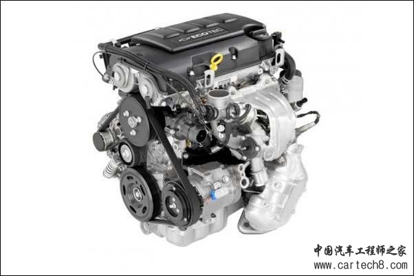

  例如近些年流行起来的小排量涡轮增压发动机。这类发动机的特点就是,发动机的最大扭矩可以媲美更大排量的自然吸气发动机,同时最大扭矩在两千转以内就可以达到。
  匹配这种发动机的车辆在巡航时,只要保持涡轮介入的状态,用比较低的转速就可以提供充足的扭矩驱动车辆。这对于同功率的自然吸气发动机来说,是一个优势。因为同功率的自然吸气发动机排量必然更大,更大的排量就意味了更大的行程或者是更大的缸径(或者两个都更大),进而气缸每一次的行程都会有更大的摩擦力(排量越小,发动机的摩擦内耗越少)。而且小排量涡轮增压更低的工作转速,就意味单位时间内气缸上下移动的次数越少,也有利于减少单位时间内的摩擦内耗。
  这两点综合起来就是小排量涡轮增压在恒定的巡航工况下比同功率自然吸气发动机更加省油的原因。
