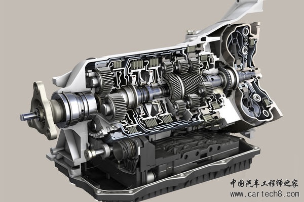

▲ZF纵置8AT变速器

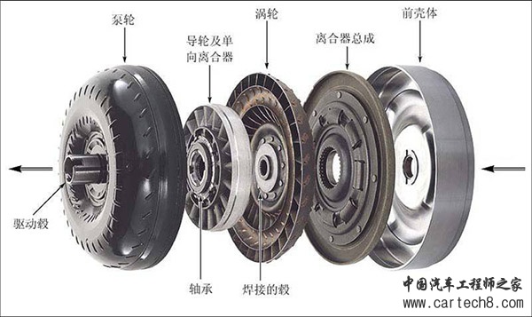

一说到液力变矩器,很多人可能会嗤之以鼻。尤其是被双离合技术洗脑的人,会觉得这就是一个只会发热、低效的垃圾。殊不知,这可是汽车机械工程历史上最伟大的发明之一。即便发展到现在这个“高科技时代”,液力变矩器依然存在,甚至连最新推出的10AT仍不例外,你能小瞧它的价值吗?
“液力变矩器相当于一个缓冲器,可以抵消换挡冲击,类似于MT的离合器”,很多人对于液力变矩器是这样理解的。这其实只体现了液力变矩器价值的一个方面,它其实还有另一个重要功效——变矩。何为变矩?其实本质上不就是变速嘛!没错,液力变矩器这个靠液压传动的机构,由于液力的蓄能特性,它在工作时能实现扭矩放大的效应。从某种程度上来说,你可以把它视作一个瞬间工作的、小齿比范围的无级变速器!
▲液力变矩器分解结构图
开过老式AT车型,尤其如老款丰田4AT车型的人应该有体会——起步瞬间动力感觉很猛,比MT还猛;但这股“猛劲儿”持续不了多久,然后就归于平静。这种感受,很大程度上就是拜液力变矩器的这个特性所赐。
传统AT之前的很多问题,其实就出在了对液力变矩器的过分依赖上了。大家应该注意到一个特点:传统AT的挡位数往往是少于MT的,即4MT普及时代对应的是3AT、5MT普及时代对应的是4AT……为何?因为以那个时期的技术和工艺,给AT增加一个挡可不是件容易的事,往往对应着巨大的成本和风险。而那个时候的发动机,也远不似现在这样“扭矩宽泛”,变速器挡位数少了还真不够用。怎么办?液力变矩器的价值刚好能体现出来——由于相当于串联了一个小的无级变速器,工程师可以把4AT的齿比范围设计得与5MT甚至6MT相当。
看似绝妙的设计,却让液力变矩器的缺点极度显现。啥缺点?现在地球人应该都知道了:效率低啊!这也很好理解——动力输入跟输出之间居然没有轴或者齿轮连接,而是靠搅动液压油,这玩意儿效率能高吗?效率低的结果会怎样,自然是油耗高、加速慢。这些问题在早期没啥,但随着人们对效率追求的日益提升(那么多的发动机新技术,核心的核心其实就是为了高效),矛盾也就日益凸显,最终逼出了CVT、DSG等等。

在相当长的一段时间内,AT的挡位数极限是6——当时的工程师也认为这个数目可能就到头了,直至目前,仍然还有很多新型6AT诞生。本世纪初,戴姆勒不信邪推出了7AT,并获得了一定范围的响应。而真正把多挡位推向高潮,并引发当下全球挡位数“无休止竞赛”的,应该归属采埃孚的8AT(即目前绝大多数纵置宝马车搭载的那台变速器)。从这款变速器开始,AT终于也可以做到(同款车)比MT更省油——这之前可一直是DSG的卖点,传统AT几乎想都不敢想。

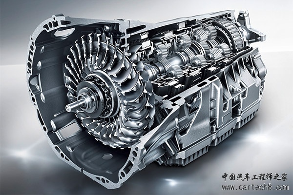

▲奔驰9G-TRONIC变速器
那么为何说多挡位是所有这种变化的核心呢?回顾之前对传统变速器的分析——它过分依赖液力变矩器的根源就是因为挡位数过少,不得不靠液力变矩器来弥补挡位落差的空隙,避免动力不足或换挡冲击过大。与此同时,由于传动比落差过大,换挡速度也不可能设计得很快(否则会增加冲击感),进一步影响性能发挥。当挡位数由4变成8以后,一切都发生了质变。液力变矩器的变矩作用变得完全不必要了,它纯粹就是换挡过程的一个缓冲器而已,由过去“无时不刻不努力工作”变成“仅在换挡瞬间工作”(其他时刻都处在锁止的硬连接状态)。与此同时,极小的齿比落差和伺服机构的革新,可以让换挡速度直接媲美DSG,提升性能的同时进一步减小对液力变矩器的依赖。效率和性能,就这样自然而然地提升了。
