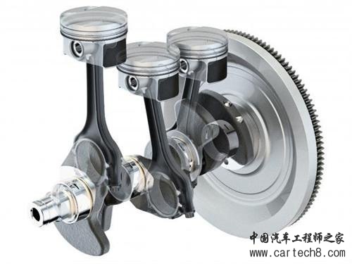

首先,震动是最大的问题。当活塞每上下运动一次,将使发动机产生一上一下两次振动,所以发动机的振动频率和发动机的转速有关.其中振动频率和发动机转速相同的叫一阶振动,频率是发动机转速2倍的叫二阶振动,依次类推,还存在三阶、四阶振动.但振动频率越高,振幅就越小,二阶以上可以忽略不计.其一阶振动占整个振动的70%以上,是振动的主要来源.三缸机由于单数缸体的设计,导致其工作时,总有一个气缸的震动无法被抵消掉(偶数缸体设计,每两缸可以互相抵消掉震动,缸数越多,震动越小,噪音越低),因此,三缸机的震动和噪音会比一般四缸机要大。
其次,维修保养成本高。1、由于排量上的限制,三缸机往往会搭载涡轮增压装置以弥补动力方面的劣势,这就导致其机油消耗量的增加;2、多数厂商为降低油耗,会为三缸机配备燃油缸内直喷系统,无形中加剧了气门和气缸的积碳;3、大多数三缸机为了消除震动,都会额外加上一套平衡轴(福特的EcoBoost 1.0T没有设计平衡轴,而是在飞轮与皮带轮上采用偏置设计,用来抵消震动),无形中增加了发动机的结构复杂性,为后期的维修增加了难度。

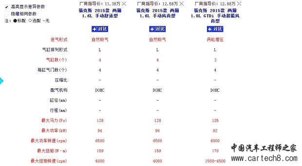

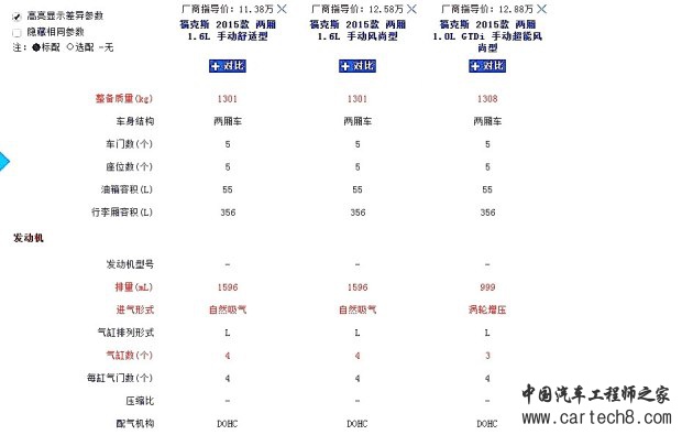

再次,涡轮迟滞现象更加严重。排量下降了,但车重却并未减轻多少(例如福克斯1.0T手动,在排量减少0.6L的情况下,车重反而增加了6KG)。虽然从数据上可以看出涡轮介入后的最大扭矩并未减弱甚至更强,但涡轮介入前的起步阶段却变成了名副其实的小马拉大车,起步肉的问题在所难免,尤其在国内的城市拥堵路况下,这样的现象更加明显。
车重:福克斯1.6L VS 1.0T
最大扭矩:福克斯1.6L VS 1.0T
