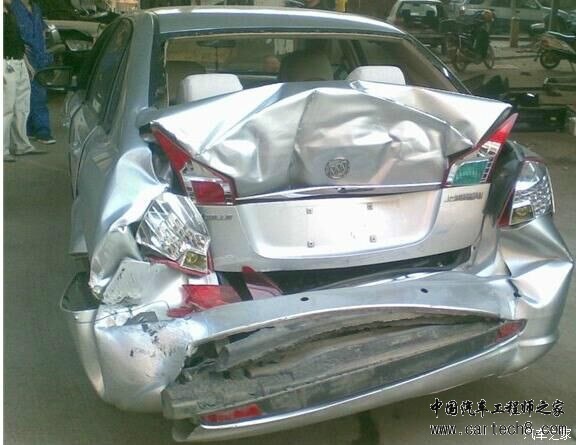

可见防撞梁的主要目的不是“防撞”,你也不能指望后防撞梁能高速碰撞中把对手撞飞,在高速重击过程中讨论防撞梁的作用意义不是很大,因为高速碰撞时防撞梁的作用颇有点螳臂挡车的意味,远比防撞梁结实、强悍的各种加强筋、车体结构都已经被撞毁变形,更别提防撞梁了。
高速撞击下后防撞梁的意义不大

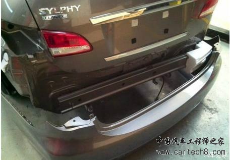

1.日产轩逸——有后防撞梁
2015款日产Sentra(轩逸)在接受美国高速公路安全保险协会(IIHS)的安全评定后,获得“顶级安全(Top Safety Pick)”车型称号,几项测定结果都是最优的G。而轩逸这款车型自2013年10月份开始,原车全部都装有后防撞梁。

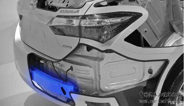

2.丰田卡罗拉——有后防撞梁
丰田卡罗拉在安全性能与碰撞成绩上拥有同级不俗的表现,荣获C-NCAP最高58.4分的碰撞得分,成为目前轿车的历史最高分,一举打破日系安全性较差的谣言。

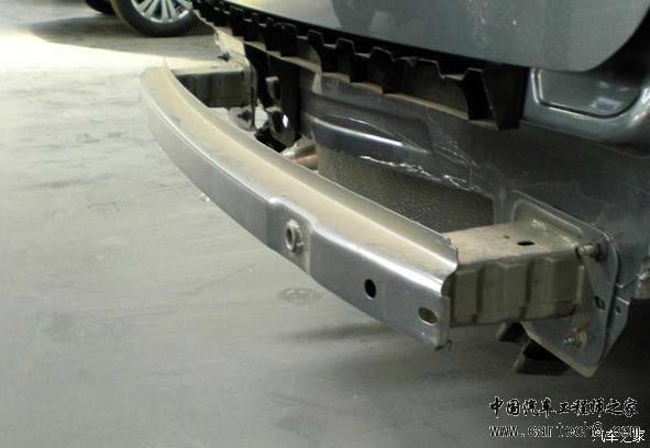

3.本田雅阁——有防撞梁
雅阁后防撞梁造型比较简单,类似英文字母C。长宽高尺寸为1010 mm、45 mm、75 mm,其吸能盒剖面呈矩形,上面有明显的溃缩结构设计。吸能盒通过螺栓与纵梁相连,便于发生事故后的更换。

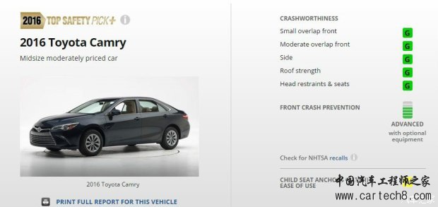

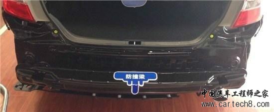

4.丰田凯美瑞——有防撞梁
值得一提的是,丰田凯美瑞2016年的IIHS成绩表现突出。

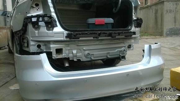

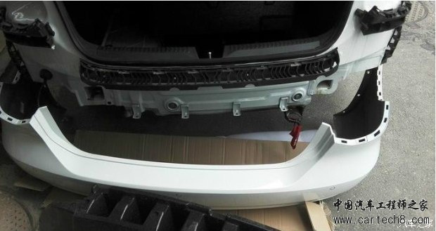

由此可见,日系热门车型全部都装有后防撞梁,反而是大众许多车型将原本的后防撞梁省却了,例如大众新宝来、大众POLO、捷达、新桑塔纳都没有后防撞梁。
大众捷达没有后防撞梁
大众新桑塔纳没有后防撞梁
