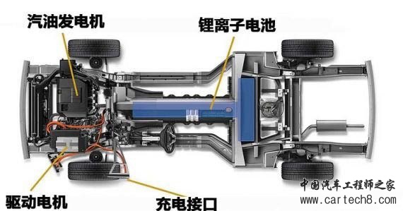

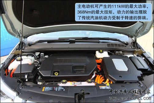

看到这个题目,也许有看官要问了,增程式混合动力是个什么玩意儿?简单点说,增程式混合动力汽车就是一种串联式插电式混合动力车。不同于多见的并联式混动车,增程式车只用电机驱动,而不使用内燃发动机进行驱动。对于增程式混合动力汽车来说,内燃发动机的唯一作用就是驱动发电机发电,为电池充电,驱动电机或为其它用电设备,如空调,取暖,12v电源等提供能量。

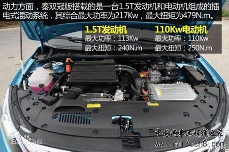

目前最为有名的增程式混合动力汽车当属通用雪佛兰旗下的沃蓝达(Volt),这款车就是采用了串联式的混动系统。不过这款车在中国的大街上应该还是属于珍稀动物,相比之下,那些采用了并联式混动系统,既可以用电机驱动、也可以用内燃机驱动的并联式插电混动车,比如比亚迪的秦、上汽的荣威550之类的则可以算得上烂大街了。

增程式混动汽车,虽然装了两个动力,即电机和内燃发动机,但事实上却只有一套驱动系统,那就是电机驱动。而并联式的混动汽车,却要采用两种模式进行驱动。两套系统所带来的难度可远不止1+1那么简单。我们可想而知,无论是在结构还是控制方面,并联式的混动汽车都需要完善的发动机控制技术、电机控制技术、变速器控制技术、电池管理技术等非常复杂的技术来共同支撑和配合。而且对发动机和变速箱的设计和控制方面的要求要比传统车更高。
更麻烦的是,在并联式的混动领域,还存在大量的技术壁垒。而造成这些麻烦的源头就是日本丰田。丰田在并联式混合动力方面的起步非常早,所取得的成果也相当多。比如普锐斯就是一个成功的车型,虽然不能插电,但也是油电两种动力都能驱动。而丰田为了保持在这个领域的优势,设置了许多专利技术壁垒,导致后来者们在研发过程中的每一项关键技术,几乎都会碰壁,也是心酸。(PS:所以说荣威550混动能做成为样,突破重重障碍,简直就是奇迹。)

但是,如果是用增程式混合动力,那么汽车对内燃机的要求就一下子低了很多。毕竟,内燃机只是用来给电池充电,当汽车工作在最佳转速区间,电池就可以在为直接驱动车辆的电动机提供能量。所以,要胜任这个工作,我们并不需要多么先进的内燃发动机,只需要技术足够成熟可靠就可以了。而且,以前在传统动力车上很被看重的什么最大功率、峰值扭矩之类的指标,通通都变得没有意义了,只要在最佳转速区能好好地平稳地工作就行了。
是的,增程式的混动汽车,由于内燃发动机不参与驱动,只是为电池充电,所以就设计和控制技术而言,比传统汽车上的内燃发动机要下了一个台阶,问题要好解决得多!而且,由于增程式混动汽车对燃油驱动不作过高的性能要求,那么在传动方面也就相应的降低了指标,因此可以对传动进行大力简化。这样一来,不仅可以有效的降低成本,更可以减轻配套的压力。

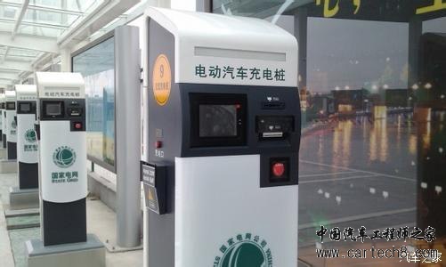

第三,对充电基础设施的依赖又远远低于纯电动汽车。
这一点很好理解,纯电动汽车面临的最大难题是什么?里程焦虑啊!只要一天我国的充电基础设施没有得到完善,那么市场就一天不会对纯电动汽车完全敞开怀抱。毕竟,还是会有许多人担心半路没电并且充电无门的情况发生。
插电式混合动力(不论是并联还是串联)就没有这么尴尬了。首先是可以在出门前充电,在路上没电了,万一没有充电的地方,我们也可以用油,增程式混合动力就能通过内燃发动机来进行充电,把油变成电。所以,增程式混合动力汽车的发展,完全不用受制于充电基础设施建设。
