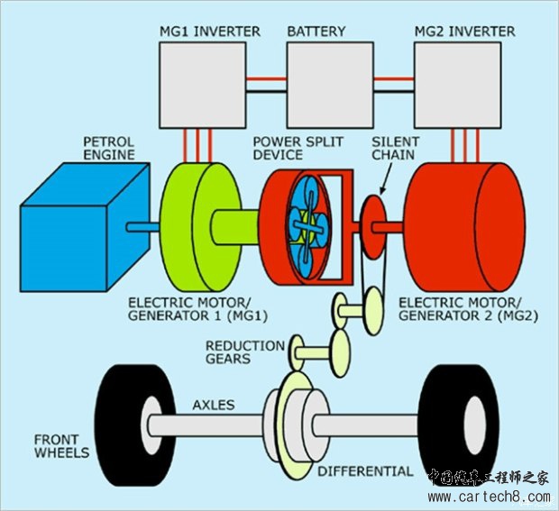

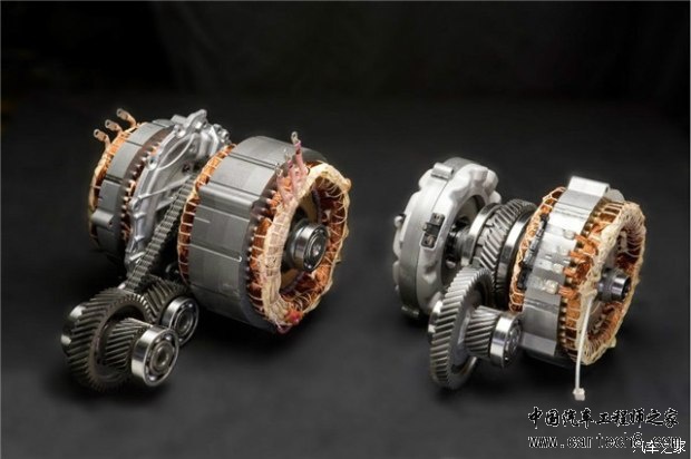

LC500h这套变速箱,其实由两个变速箱组成,分别是一台4AT和一台ECVT构成。关于那台4AT相信不用说太多,大家都熟知。我们主要说说ECVT这东西。字面理解,ECVT=电动CVT。所以您可能觉得这家伙就是个普通CVT加上电机,但完全不是这样,ECVT可以说跟CVT在技术上关联度很低。
ECVT分成两边,一边接动力源(变速箱的动力来源,来自发动机或另外一个变速箱),另外一边是一个大电机。我们重点讲接动力源这边,这是整个ECVT结构最复杂的部分。这个部分分成两块,一个行星齿轮组(下称行星排)和一个发电机。
其中(重点来了),不同于AT变速箱的整个行星排都有3个自由部件(行星架、太阳轮、行星齿都是自由部件)不同,ECVT的这个行星排里,行星架直接刚性连接动力源,固定在行星架上的行星轮作为终端动力输出,行星轮中间的太阳轮和行星排外侧齿圈,每个各接一个发电机。
从实际工作原理上看,由于动力源不断提供扭矩,因此行星架作为主动端,直接带动的行星齿此时为无变扭被动输出,变速比为1:1。因为有了两个固定量,太阳轮和齿圈都作从动输出,分别带动两个发电机,其中齿圈带动的发电机发电功率较大。整个输入侧,您可以看作是一个发电机。
ECVT另外一端是一个大功率电动机,电能来源就是输入侧的两个发电机。这个电机有啥用?由于动力源输入的动力通过一边的时候没经过任何扭矩放大。这边的电机,就是根据变速箱电脑的指令,模拟某个挡位时通过这个电机的加速或减速,从而让中间输出轴获得想要的扭矩。同时,电机的介入也会影响另一边的行星排,它们最终会实现转速同步,也就是说,ECVT的主动轴获得了与输入端不同的另外一个扭矩值。
接下来,主动轴通过带动从动齿轮(第一代ECVT还是用CVT钢带传动),直接向外输出动力。这就是ECVT的整个结构和原理。

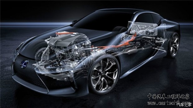

首先,LC500h是一台混动车,因此,4AT的动力来源,就不单是发动机了,还有连接在发动机飞轮上的混动电机。不管如何,动力系统(发动机和电机统称)产生动力给4AT,4AT通过变速箱电脑控制,实现某个挡位的扭矩输出。在AT变速箱输入轴接着的,就是ECVT的输入轴,这个固定的扭矩通过ECVT强化或弱化或不变后,最终输出动力。
这么说大家可能不懂,那么这套系统的10速是怎么来的呢?打个比方,比如现在我要5挡,变速箱电脑控制4AT换到3挡,这时候ECVT接收到的是3挡的扭矩。接着,ECVT通过电机增加功率,让最终输出扭矩达到指定的5挡扭矩水平,最终您在车里感受到的,就是5挡。
10挡的原理也一样,4AT换到4挡,ECVT收到输入扭矩后,电机最大功率,最终达到10挡的终传比。理论上,只要增加稍微AT变速箱的挡位数或加大电机和发电机功率,这套变速箱系统可以轻易输出超过10个挡位的扭矩。
