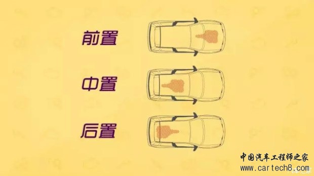

我们常见的发动机布局位置有三种,前置中置后置发动机。
前置发动机
将发动机安放在乘员舱前部,最大的好处是能够提供宽敞的车身空间
但是这种布局形式车头较重,会影响车头转向的灵活性,操控性会下降,所以不少厂家都在努力将发动机尽量向中间移动,以换取更好的重心分布。
前置前驱的操控性理论上是最差的,而前置后驱的车型在加速时可以尽量的提升操控性,而在滑行或制动的时候,依然难以避免车头重的情况。
中置发动机
它最多的应用在纯正跑车和超级跑车上,通常将发动机安放在驾驶席后的车厢中部。
这种布局,不管加速还是减速,前后轮都能获得最大的抓地力,更重要的是,这样可以极大地提高车辆操控性,车辆的重心几乎就是驾驶员的位置,转弯灵活且易于驾驶者感受车辆姿态。
但是这种布局的缺点是占用了车厢中部空间,通常只有两座跑车可以使用中置发动机。另外,维修也相对繁琐一些。
后置发动机
目前使用后置发动机的车型并不多,但你一定听说过保时捷911,他就是采用后置布局。
这种极端的做法使得车头非常的灵活,即便全力刹车,车头也可以留有相对更高的灵活性
但由于车头的过分灵活,后置后驱的车型在过弯时很难控制,而且一旦突破极限,自救的几率变低
当然了,对于技术精湛的驾驶员来说这些都不是问题,反而是追求。
