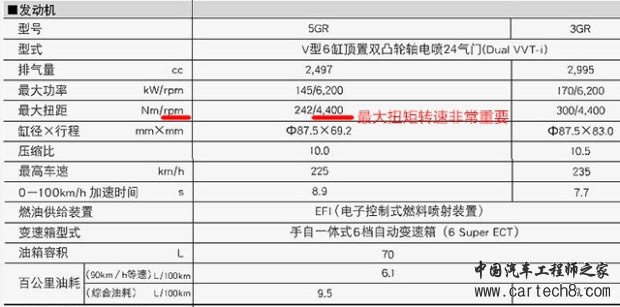

说到这就得说配置表了,其实很多看官平时看配置表都是看最大功率和最大扭矩,这当然没错,可是最大扭矩转速这个参数其实也非常重要呢,为什么呢?因为涡轮增压发动机的最大扭矩一定是涡轮全力工作之后的转速,也就是说当一台车的发动机最大扭矩转速是1500-5000的时候,说明1500转涡轮已经全力工作了。那么涡轮从启动到全力工作还是有一段过程的,也就是1500转全力工作转速往前推200转左右,1300转的样子涡轮启动。

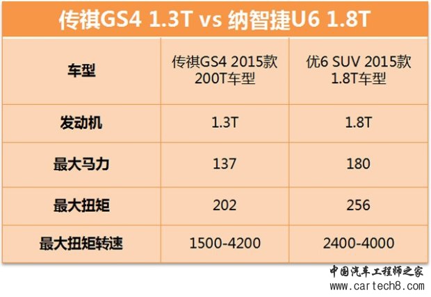

好的咱们来看一组实例的参数对比。
[/b]
看数据我们知道纳智捷U6的发动机动力强很多,但是传祺GS4的1.3T也没人会觉得他弱啊(自动的GS4是变速箱问题,这里我就不说了,只讨论手动车型)?就是因为传祺GS4的涡轮在1300左右就启动了,而U6需要到2000转以上才启动,因此在日常行车中传祺GS4的涡轮几乎是时刻运转的,但是U6在转速2000转以下时就关闭了,因此GS4的涡轮使用率就高很多,也就没那么鸡肋了。
好了看了小编的分析,你觉得怎么样呢?我们再重温重点:“[b]最大扭矩转速这个参数非常重要,最大扭矩转速的最低点代表涡轮全力工作的最低转速,往前推200转左右代表涡轮启动转速。这个数值越低,涡轮的使用率越高,也就越不鸡肋。
