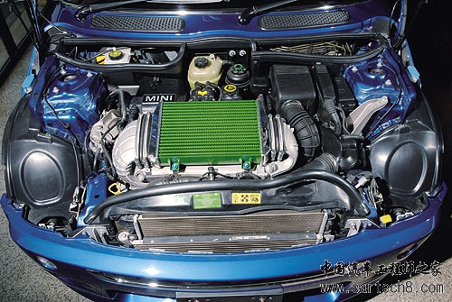

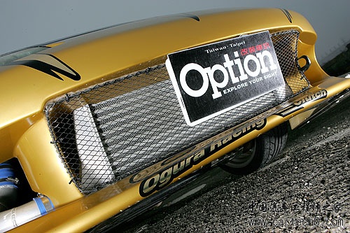

上置还是前置好?
相信许多Impreza车主在升级涡轮时,都产生不知沿用原厂上置设计的加大型中冷器好,还是直接改用前置式较佳呢?要解决此问题就要需以升级的涡轮号数来决定。由于水平对卧引擎排气头段,相较于直式引擎而言显得较长,连带使得低速增压反应较为迟缓,因此原厂才会设计上置式中冷器来减轻涡轮迟滞问题,倘若升级的涡轮号数不超过六号、排气量未到2.2升以上时,不建议改用前置式中冷器,因为加长的管路及加大的中冷器会使迟滞问题更加严重,不过当你达到上述条件时,倒是可以考虑改用前置式中冷气,一方面是因为上置式中冷器冷却效率已不敷使用,另一方面则是因为大型涡轮空气供给量较多、流速较快,对于加长管路带来的影响可减到最小,因此才较适合使用前置式中冷器。
进气管路的配置~以直线化为首要
至于中冷器的安装位置,大体上分成前置式与上置式两种,就散热性来看当然是位在前保杆内的前置式较为优秀,不过论及反应性的话,则属上置式较占便宜,这便是其管路短带来的增压直接效果,例如Impreza WRCar为缩短前置中冷器的管路,便将节气门反置来降低因管路过长带来的压力耗损,由此不难想见进气管路的整体搭配,亦是改装中冷器时不得不注意的重点。因此在升级或加装中冷器时,除要注意中冷器的大小外,管路的长度尽量减短,并拉成直线化以减少弯角、焊接点等,都是增加空气流速的方法,因为如果有太多焊点与折角的话,气流的顺畅性一定会不佳而发生压损现象。
其次就像前面所谈的中冷器原理,中冷器的Tube过细易增加抵抗影响反应,并且管壁里的温度会较高,同理稍微加粗进气管径也是不错的方法,至于这个管径大小的匹配,主要还是要看涡轮出风口与节气门口径而定。值得一提的是,中冷器前后的进出口管路直径,应该是出口后的管径比入口前粗10%左右,原因在于较大的出口管径,能让出Core的冷却空气,以较快的速度通过中冷器,对于流速的增加,能产生正面的帮助。
再来关于中冷器的材质部分,通常都是使用铝合金材质制成,不但富质感增加美观程度,还可因铝质的高热传导性增加散热效果,另外轻量化的优点,也是选择铝合金材质的主要原因之一。至于金属管之间的橡胶连接管,建议大家尽可能采用三或五层包覆的矽橡胶制品,这种矽胶管的延展性极佳、耐高温、高压又不会硬化,所以小至真空管、中至水管、大至整个进气管路都是非常不错的原厂代用品,相当适合运用在高热的涡轮引擎上,再加上宽型对夹不锈钢束环的固定,可避免爆管或漏气的问题产生,且有别于原厂的黑色,对于提升车辆战斗气息,有相当大的帮助。
