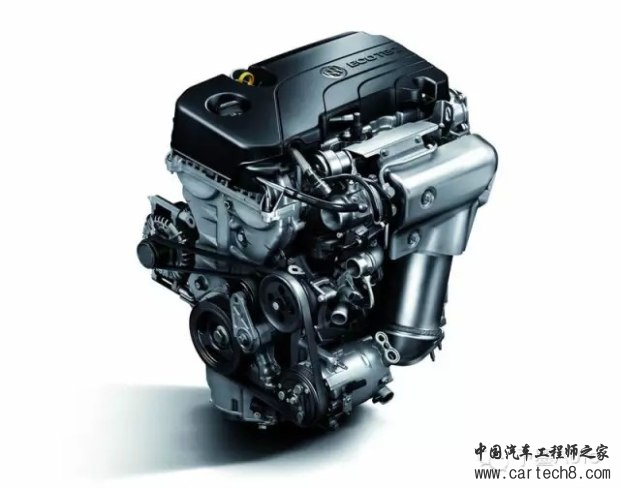

通用1.5T Ecotec发动机
这三种动力总成中,最为重要的就是1.5T发动机,它将会在80%以上的车型所使用。这也是为什么,予墨认为它将会是未来汽车市场的黄金排量。

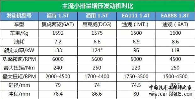

四款发动机性能参数对比
比如广汽传祺GS4上使用的1.3T发动机,在低扭表现上就不尽如人意,予墨收到这方面的反映不少。同样的信息厂家也一定收到了,所以GS4即将推出一款1.5T版。
另外一个典型的例子是大众。作为国内最先主打增压发动机的车企,在增压发动机方面确实获得了很大成功,但其中1.4T是个例外。或者说,1.4T在其紧凑级车上表现不错,但在中级车上却碰了壁。用户普遍对这台1.4TSI的动力搭载在中级车上表示出了深切的担忧。无论是1.4T的帕萨特还是迈腾,销量都只是零星点缀而已。
