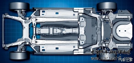

EUCD平台示意图
在福特C1平台大获成功之后,福特和沃尔沃的工程部门又开始联手在福特C1平台的基础上开发新的中级轿车平台——EUCD平台。EUCD平台在应用到福特新蒙迪欧之后立即赢得了欧洲市场的积极反馈,随后包括沃尔沃XC60、V70、S80在内的多款中级车的换代车型都采用了这一平台。
2014款沃尔沃XC60采用的也是EUCD底盘平台
在全球市场方面,福特又联手马自达相继推出了基于EUCD平台的CD3和CD4平台,随后CD3/4平台被应用在了包括林肯在内的部分美系车上。对于中国消费者来说,比较熟悉的是同样基于CD4平台的林肯MKZ和福特新蒙迪欧,而代表着高端品牌的林肯MKZ和代表着实用的福特新蒙迪欧也是很多人在购车时纠结的对象,这一点在林肯MKZ进入中国市场后显得愈发明显,顶配版的蒙迪欧再加个5万多就能拿下一辆开出去面子十足的林肯MKZ,谁不会动心呢?

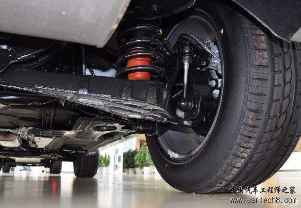

福特新蒙迪欧后悬架特写

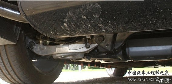

林肯MKZ后悬架系统特写

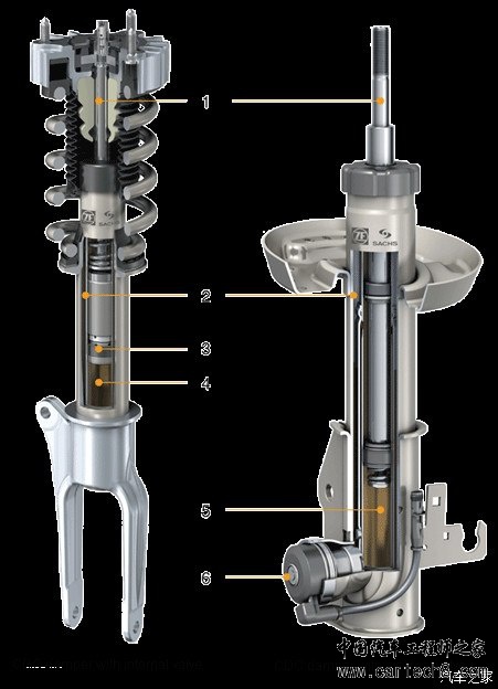

林肯MKZ全系配有连续可调阻尼调节器
就拿二者的底盘平台来说,虽然二者使用的都是前麦弗逊+后多连杆式悬架系统的CD4平台,但是林肯MKZ全系标配有CCD连续可调阻尼悬架系统,可以在极短时间内侦测路面坑洼情况并将阻尼调整至最适合状态,在取得最佳舒适性的同时还能保护轮胎,增加轮胎寿命,而这是福特新蒙迪欧所欠缺的。
