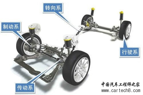

悬挂系统并非底盘,这是很多人常犯的错误。底盘的概念要大过悬挂,是一个很复杂的几何体。底盘的作用是安装汽车发动机以及周边部件、总成,形成汽车整体造型,它大致由传动系、行驶系、转向系以及制动系四部分组成。
通常我们说的悬挂只是底盘行驶系(车架、车桥、车轮、悬挂)中的一部分。

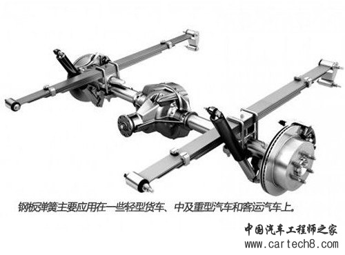

片状弹簧现在又称钢板弹簧,它利用的是数片长度相同或不同的弹簧片组成的略弯曲的弹性梁。这类弹簧在受力时不仅可以依靠自身形变,而且可以依靠弹簧片之间的摩擦抵御外力。
钢板弹簧虽然制造简单,但其舒适性很差,重量较大,对车辆纵向空间要求较大。更重要的是,这类弹簧形变不大,也就导致车轮上下形变轨迹受限,不灵活。因此,这类弹簧目前主要应用在载重较大的车辆上,比如商用载货汽车以及纯越野车型上。

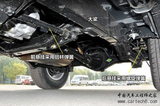

最常见的弹簧是圆形螺旋弹簧,它的结构十分简单,占用空间也十分小,重量轻,吸收能量也较高,是目前绝大多数车辆使用的弹簧类型。

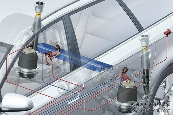

更高一阶的是空气弹簧,目前被应用在高端豪华车型上,它利用的其实是在可伸缩密闭容器里充入不同量空气这一原理。这种弹簧可以通过充入压缩或排出空气,实现弹簧的伸长和压缩。
目前高端车型采用的空气弹簧大部分可控,通过空气压缩机、蓄压器、控制单元以及前后桥车身高度传感器等控制车身姿态。如果车辆急加速,感应器接收到信号之后会传送给控制单元,控制单元则会控制后悬空气弹簧变硬,以保证车辆不至于抬头,保持良好的驾驶姿态。
如果高速行驶,空气弹簧还可以降低车身高度,从而保证车身重心下降以提高空气下压力和减少车底乱流通过,营造更好的驾驶感受。
扭杆弹簧最常见的便是车辆的防倾杆了,它利用的是金属弹性元件保持原状的能力。防倾杆最重要的功能是保证操控的平衡,限制过弯时车身侧倾以及改善轮胎的贴地性,也就是抑制我们常说的跳动情况。扭杆弹簧直接应用在车辆上作为悬挂已经不常见了。

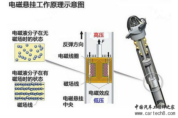

不过,随着科技的进步,减震也已经不再拘泥过去油液的方式了。最新比较知名的减震器有凯迪拉克的MRC主动感应悬挂,其实它隶属于可变阻尼减震器,它的阻尼可以根据不同情况而发生变化。
之所以如此,是因为它采用的是一种可以磁化的软铁颗粒,这种微粒常规状态下是液态,具有油液的特点,不过在添加磁场后,这些磁化软铁微粒可以以特定的顺序排列,变成像钢材一样的硬连接,增加悬挂刚度。至于磁场,可以通过电磁铁实现,而电磁铁的强度则可以通过电流大小调节,最终减震器越来越智能。
