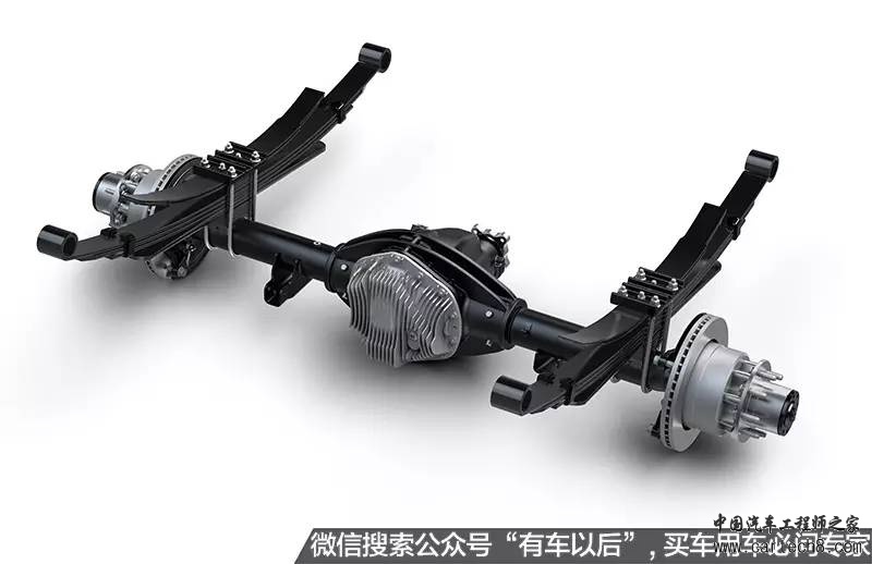

非独立悬挂
钢板弹簧
车轴为硬轴式,车轴跟车架通过钢板弹簧连接,钢板弹簧同时起到支撑、导向的作用。其特点是结构简单,坚固耐用,承载能力强。
这是早期汽车的一种后悬挂形式,如今主要用在大卡车大客车上。不过,有些面包车,皮卡以及由皮卡改过来的SUV也采用这种后悬挂。其缺点很明显:舒适性差、没什么操控可言。
代表车型:五菱荣光、福特猛禽
CheZhen指数:4
基本就是一张硬板床,你懂的!

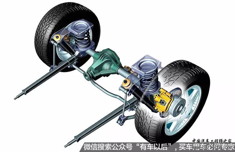

非独立悬挂
多连杆
这种多连杆式的非独立悬挂其实就是上面钢板弹簧悬挂的改进型,将钢板弹簧换成了螺旋弹簧,同时加了几条用于导向的连杆。常见的形式有“四连杆”、“五连杆”,常用在一些面包车和硬派SUV上。
钢板弹簧换成螺旋弹簧后,舒适性有一定提升,但操控依旧比较弱。
代表车型:五菱宏光、丰田兰德酷路泽、奔驰G级
CheZhen指数:6
硬板床换成了弹簧床,不过不同车型的功力相差较大。

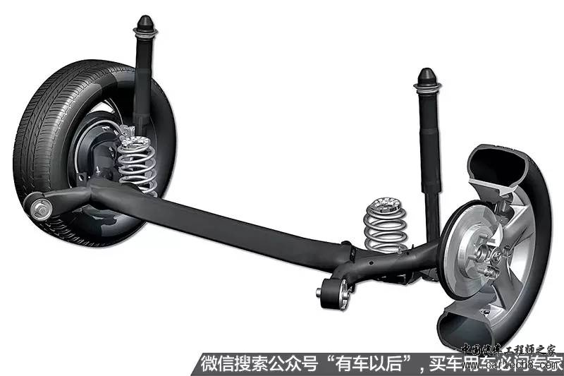

非独立悬挂
扭力梁
从上图不难看出,扭力梁悬挂准确地说属于非独立悬挂,但相比于传统的非独立悬挂,左右两侧车轮的影响相对小一点,于是也有人称之为半独立悬挂。
扭力梁悬挂最大的特点就是结构简单,当然,这也意味着成本低。正因为如此,扭力梁是目前经济型小车应用最广泛的一种后悬挂。其缺点是舒适性不佳,操控性不足。
代表车型:大众高尔夫、福特嘉年华、别克昂科拉
CheZhen指数:6
上下弹跳的质感不佳,同时这类车的后排空间通常不大。

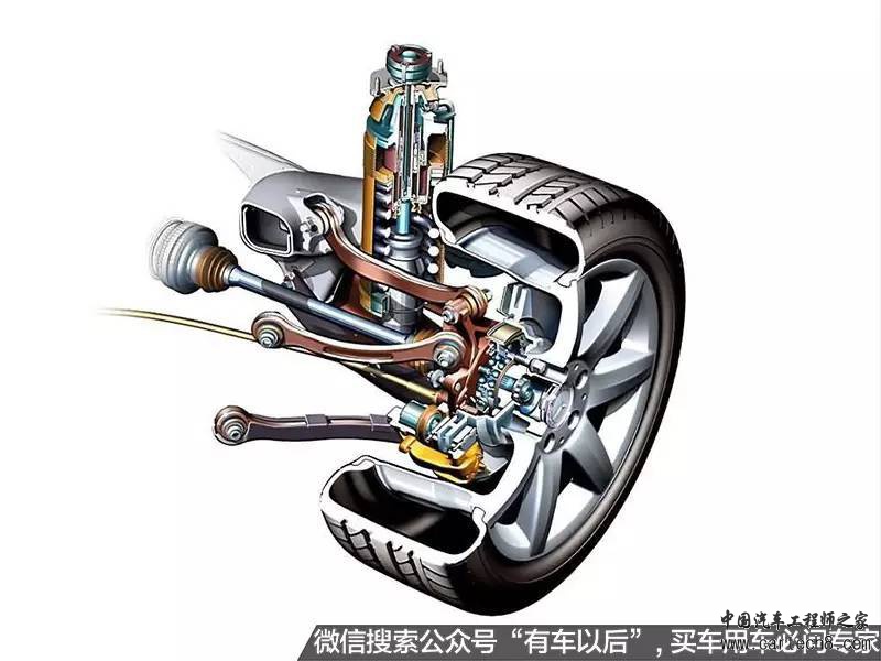

独立悬挂
多连杆(三)
这种连杆数量比较多(4、5连杆)的多连杆悬挂,一看结构就知道比较复杂,成本比较高,显然,这是后悬挂里面的高级货,常用在高级轿车上。
由于连杆数量多,车轮各个方向的运动都被精确控制,运动和舒适性通常能得到较好的兼顾。如果配合空气弹簧(气囊)辅以调教,舒适性通常能达到同级最佳。
代表车型:奔驰S级、奥迪Q7、劳斯莱斯
CheZhen指数:10
弹跳幅度合适,且很有质感,此外空间充裕,实乃CheZhen上品。小 结
