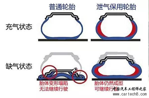

“防爆胎”,它的名称实际叫缺气保用轮胎。从字面意思就能看出,这种轮胎的特点在于在漏气的情况下仍能让车辆继续行驶。可能源于个别商家和媒体的夸大宣传,绝大多数人都管这种轮胎叫“防爆胎”。

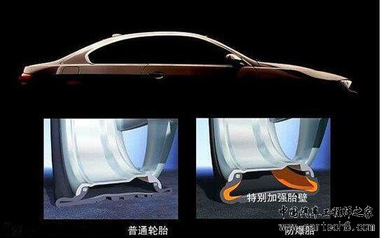

简单来说,防爆胎只是加强了轮胎胎壁的厚度,在泄气时能够支撑起汽车的重量并能以相当的速度行驶。只是爆胎几率比普通轮胎要低,而且能在扎钉子漏气之后,继续以不高于每小时80公里的速度行驶一段距离,帮助你抵达维修地点,也要及时更换轮胎。
防爆胎有什么优点呢?
1 防爆胎比一般的轮胎的胎壁更具支撑性和韧性,所以在它突然泄气或 者发生爆胎的时候可以让轮毂和轮胎相互结合支撑车辆而不至于太危险。而如果是一般的轮胎遇到突然爆胎或泄气的情况,只能依靠轮毂来与地面接触,少了轮胎的支撑,因为一般轮胎在没有胎压的时候会脱离轮毂。
2 由于防爆胎本身轮胎的轮胎构造不一样,所以爆胎时,防爆胎不会立即泄完气,所以它能帮助你在漏气的情况下继续行驶一段距离。即使是在零胎压的情况下,帮你找到一家维修店。
