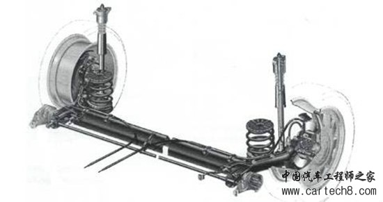

汽车车轮是通过车桥和悬挂系统与车身连接的,该系统包括弹簧、减振器、车轮导向机构(连杆、副车架、车轮支架等)。顾名思义,连接前轮与车身的就是前桥及前悬架,连接后轮与车身的就是后桥和后悬架。下图所示,就是一款扭转梁后悬架。
▲ 扭转梁后悬架结构图(大众集团应用于1997-2004年某款B级车)

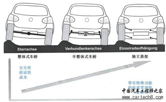

后悬架可以分为三个类型:整体式悬架、半整体式悬架和独立悬架。整体式悬架将左右车轮刚性连接,左右车轮同步跳动。优点是结构简单、皮实。缺点就是舒适性很差。目前主要用于商用车和载重车辆,乘用车很少使用了。
独立悬架左右车轮由各自独立的车轮导向与车身相连,左右两侧车轮的跳动互不干涉,显著提升了驾乘的舒适性。但结构较为复杂、成本高。半整体式悬架基于整体式和独立悬架之间,左右车轮虽然相互连接,但通过连接件的扭转,左右车轮可以相对运动。
下图展示了三种后悬架对安全性、舒适性和成本的影响。我们要讨论的多连杆悬架属于独立悬架,而扭转梁悬架则属于半整体式悬架,或非独立悬架。
▲ 三类后架的性能对比

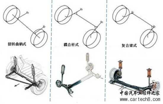

扭转梁后悬架又可以分为三类。
▎扭转曲柄桥,横向连接位置非常接近车轮中心,具有近似于整体式车桥的性能。
▎耦合杆式车桥,横向连接的位置在纵向杆的前三分之一处,结合了扭转曲柄式和复合梁式车桥的优点。
▎复合梁式车桥,横向连接位置接近于纵向杆支承,具有近似于纵臂式车桥的性能。
▲扭转梁后悬架的三类结构
扭转曲柄式车桥是最早的半整体式车桥,1969年最早用于奥迪100。原则上它是纵杆桥与扭转刚度较小的整体式车桥的混合。采用了简单的单件板杆,在车轮中心附近焊接在横梁上。一汽-大众生产的老款速腾,后桥就是扭转曲柄式车桥。该后桥的在受到侧向力时,纵臂如同悬臂梁结构,受力条件苛刻,需要附加一根横杆承受侧向力。新款速腾已经将后桥改为多连杆结构了。
目前使用比较多的扭转梁后桥为后两种结构,耦合杆式和复合梁式。耦合杆式车桥的横向连接点位于车轮中心与橡胶衬套位置的中间,在后桥扭转时车轮外倾的变化明显减小。复合梁式车桥,长久以来,在许多低档的中级车甚至一些高档中级车型(如老款奥迪100)上也采用这种车桥设计。现在很多主流汽车厂商都采用了该车桥结构。复合梁式车桥,其横梁位置接近后衬套,以使车轮保持尽可能大的交错,减少左右车轮的相互影响。

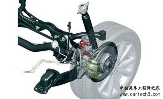

▎一根纵杆与三根横杆(剑形杆式后桥)
一根纵杆和三根横杆的组合,是多连杆悬架中很常见的形式。这种悬架于1999年应用于福特福克斯的后桥,由于其纵向摆臂的形状如同一把剑,该后桥以剑形杆式桥的名字而著称。
车轮支架通过一根在纵向可转的剑形杆与车身相连。这根剑形杆与车轮支架固定在一起。剑形杆仅承受纵向力,不承担车轮横向导向,其衬套设计单纯考虑提高纵向滚动舒适性和吸收纵向冲击。三根横向布置的杆,传递横向力。目前大众集团等主流整车企业在A级和B级车型上,普遍运用该后桥结构。
▲带有一根纵杆和三根横杆的剑形杆后悬架

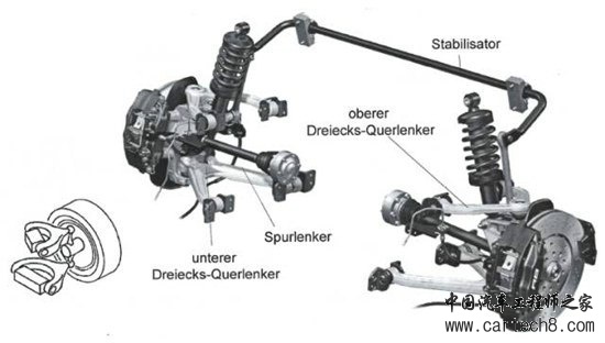

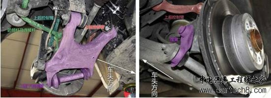

▎梯形臂式独立悬架
该后悬架包含梯形臂、上横臂和转向横拉杆。目前运用于宝马X系列和奥迪A6、A8等车型。梯形臂(下图左侧紫色)结构强壮,除分担车轮受到的横向外力,还承担车辆纵向加速和制动的作用力。该结构的优点在于,梯形臂上方有较多的空间,可以布置空气弹簧等设备,进一步提高驾乘舒适性。
▲宝马X5梯形臂式独立悬架
▎双横臂式独立悬架
如果车桥只由横置的杆来悬挂,必须有一根杆布置在车轮中心之上,一根杆布置在车轮中心之下,以承受所有的力和力矩。此外还需要一根转向杆,以限制车轮的转向(或使转向成为可能)。这类悬架称为双横臂式悬架。
通过三点式杆与车身的双重连接,横臂除了可以承受横向力,还可以承受纵向力。它与车轮支架通过球铰连接,与车身通过橡胶衬套连接,这种连接方式刚性更好。行驶舒适性则通过安置在杆和车身间的衬套实现,将大尺寸且很软的橡胶衬套固定在车身上。
双横臂独立悬架的运动学性能,可以通过可自由选择的两根横臂的6个支承点(硬点)进行优化。在车轮支架上的两个球铰中心的连线形成主销。通过设计横臂的长度和安装位置,可以调整瞬时侧倾中心和瞬时转动中心,从而影响车轮跳动时,车轮外倾及车身侧倾的变化。双横臂独立悬架适用于前后桥。
▲双横臂式独立悬架
