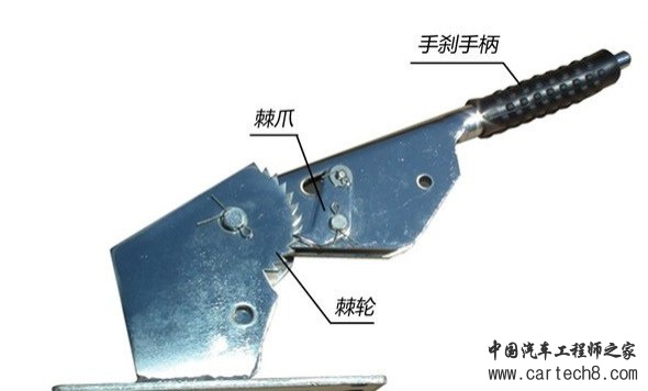

此次遭遇后,证明了电子手刹等电子的产品存在不稳定性,万一电子手刹在车辆电瓶没电了的情况下怎么办,万一在电子手刹的电路突然短路了怎么办?太多的万一,还是机械手刹靠谱,即使占用了中控台的空间。

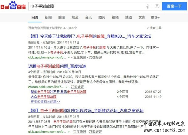

电子手刹到底靠不靠谱?我们从百度输入“电子手刹故障”的关键字,就能找到1,470,000个相关结果,可见电子手刹的故障率还是比较高。

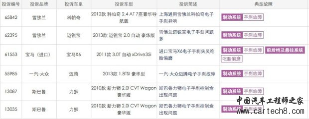

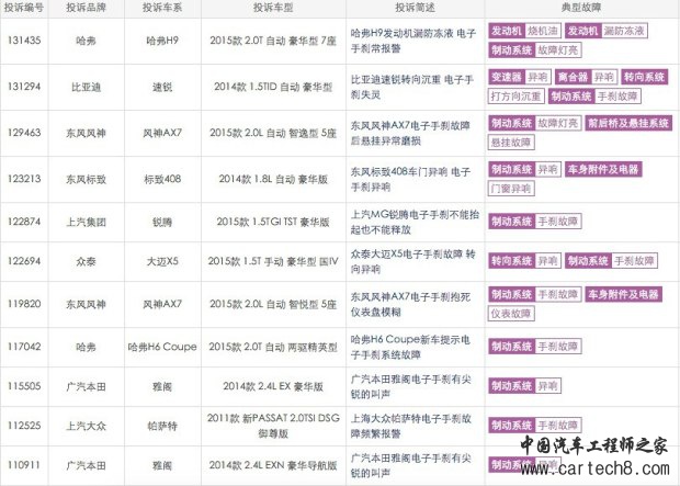

此外,《车轱辘》从各大汽车质量投诉网站搜索的“电子手刹”投诉来看,不仅有车主投诉宝马X6这样的豪车存在“电子手刹失灵”的投诉,也有比亚迪速锐这样的几万元的经济型车“电子手刹失灵”的投诉。可见,电子手刹绝对不是百分之百靠谱的刹车工具。

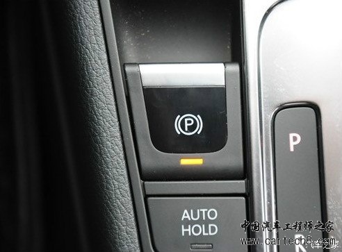

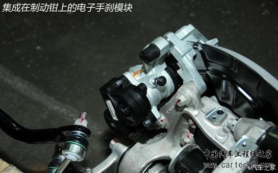

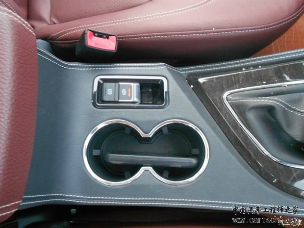

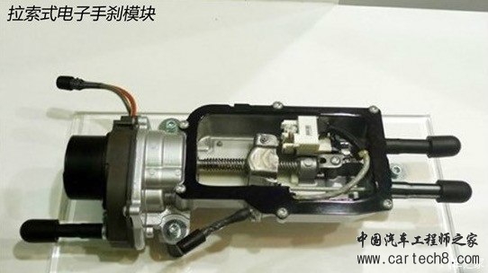

那么,什么是电子手刹,有哪些优点和缺点?电子手刹,一种是通过电机来控制拉线的动作,控制电机的就是这个按钮,这种结构基本不用改变原有的结构,是一种简易的实现电子化的方式;还有一种电子手刹则是将电机与后轮主动系统集成为整体,电机通过一套减速机构在控制制动活塞压迫摩擦片制动。我们一般的经济型车配备的电子手刹都是这两种。
电子手刹有什么优缺点?优点方面,那就是操作省力、节省驾驶室空间、提升车辆档次。不过,电子手刹的缺点也不少,最大的缺点就是稳定性差,在电瓶没电或电路短路的情况下,电子手刹难百分之百稳定工作。此外,电子手刹还存在安全隐患。有些车的电子手刹是通过轻踩油门解锁,如果在收费处等待的时候按下电子手刹,但此时如果一个不注意点了一下油门车就窜出去了。
最后,电子手刹部位进水了怎么办?部分电子手刹的车型在手刹附近有水杯架,一不小心将水杯打翻,水进入电子手刹的电子元件内导致电子元件失灵,必然导致电子手刹失灵!不过,现在很多电子手刹车型也取消了电子手刹附近的水杯架,就是为了防止此类事件的发生。
