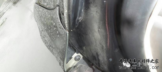

(1)翼子板是否拆卸
我相信检测翼子板的时候,很多人都会检测翼子板是否有拆卸痕迹,具体如何判断翼子板拆卸,我们在这里不多说了,以前的文章我们讲过,今天只是说一些需要注意的问题。正常我们在判断翼子板是否拆卸的时候,一般都会判断翼子板正面的三个螺栓,而忽略了翼子板与A柱这一侧的螺栓,相对而言,这一侧的螺栓情况,更好让我们判断。
同时,对于一些特点的车型,我们还可以根据是否有隔音棉来判断
很多车辆,在将翼子板进行拆卸后,隔音棉都不会装回原位,这也是判断是否拆卸的一个重点。

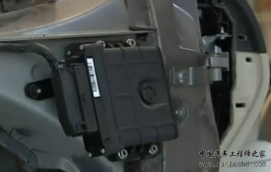

在翼子板这块,我们穿插一个小知识点,你们见过行车电脑放在翼子板内侧的吗?话不多说,看图。
昊锐把变速箱的行车电脑放在了前翼子板内侧,若果翼子板这侧发生碰撞,这辆车会很严重,更换成本较大。一般发动机行车电脑,都安装在一些不易发生碰撞的部位,像大众很多都在前风挡下边,防火墙上边。

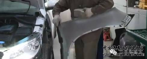

知识讲解:前翼子板和内衬的连接关系?
(1)通过螺栓来进行连接(最常见)
(2)通过螺栓和焊点的形式连接

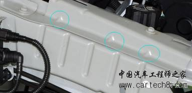

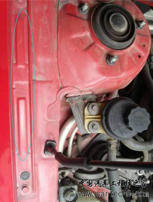

很多人在看车的时候,根本就不知道该看什么,最终导致根本无法判断车辆的真实情况。我们看一下图中标注的位置,我们看车的时候,是否真正在意过它?很多车型的前翼子板上都有这个的凸起长条,我们可以通过观察它来看车辆翼子板是否进行更换,原厂凸起的,副厂边为了扁平的,原厂很宽,副厂边成了很窄,这些你都注意过吗?
仔细看一下,翼子板上的这些褶,原厂副厂件还可以通过翼子板上褶数是否一致,来判断是否进行更换过。车辆检测就是一个通过细致观察,不断了解车辆知识的过程,如果你不熟悉车辆也不要紧,需要你有一双善于发现事物的眼睛。
