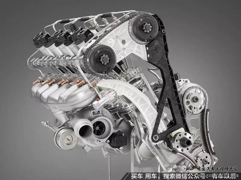

可变正时
可变正时并不是小排量增压发动机的杀手锏,很多自然吸气的发动机也在用,算是一种老牌的技术了。其目的就是为了在不同的工况下对发动机凸轮的相位进行调节,从而使得进排气门开启、关闭的时间随发动机转速的变化而变化,以提高充气效率,增加发动机功率。

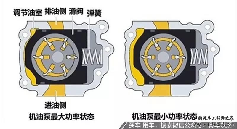

█ [b][b][b][b][b]可变排量机油泵[/b][/b][/b][/b][/b]
发动机工作时需要机油润滑以及散热,而机油泵的运转其实是由发动机曲轴带动,这意味着会要消耗一部分发动机功率。传统的定排量机油泵供油量会随着转速的上升增加,低速时会有可能出现机油压力过剩,而在高转速区域,机油泵的供油量又往往大于发动机的实际机油需求量。可变排量机油泵则可以解决这个问题,在满足发动机机油需求的同时,减少功率消耗,起到节能减排的作用。从国外相关的研究报告来看,采用可变排量机油泵一般能降低乘用车发动机1%-2%的燃油消耗。
