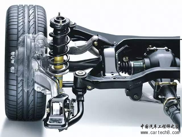

其中悬架系统在车重中占比可不小,如何让悬架轻量化也就成了一门意义深远的课题。要减轻悬架重量无非就两种方式:一为优化悬架结构,二是在保证强度的同时采用更轻的材料。在同种结构下,铝合金的重量确实要比铸铁件和冲压件轻的多。这也是为何国内有许多汽车行业真专家呼吁使用铝合金替代铸铁件的原因。
据悉,在乘用车底盘系统中,假设控制臂、转向节、副车架等都使用高强度铝合金锻件替代钢制件,可使每台车底盘减轻25kg左右。目前欧美国家一般采用高强高韧的6000系铝合金锻件来进行制造控制臂,转向节则更多使用的是铝合金材料。而在我国,大部分合资车型大都还是使用铸铁及冲压件。如果单从材料方面来说,某强实验室提出的“减配”论是具有一定道理的,只是他们忽略了其他的因素。接下来,小编就给你细细道来。

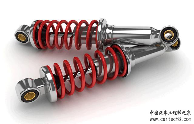

首先,悬架方面的选材特别重要。对于许多厂家来说,这也是某强实验室一直强调的“痛点”。上面,小编也说到了,如果单从材料学角度来说,它说的是正确的。就拿很多人都会忽视的悬架弹簧来说好了。为了使弹簧也更加轻量化,除了改善制造工艺外,提高弹簧原材料的抗拉强度也是非常重要的一点。
假设弹簧的设计应力从1100MPa提高到1200MPa,相应的材料强度就要从1800MPa提高到2000MPa左右。随着材料强度和硬度的提高,其塑性和热性必然会有所降低。因此对于悬架弹簧高强度轻量化的要求,必须要开发高强度、高韧性且抵抗腐蚀疲劳性的材料。悬架中其他部件亦是如此,只是具体的强度数值不一样罢了。
