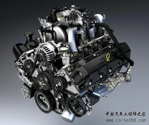

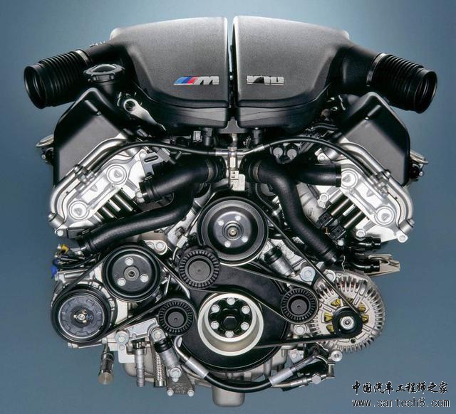

虽然皮带轮表面因沾有沙粒等脏物或使用过的皮带反向安装也会导致皮带发出长声尖叫或刺耳噪音,但通常是由于辅助机构驱动装置装配不当而引起的。
如果上述噪音发生在一辆行驶不久的新车上,那可能是由于原制造工厂装配质量不高引起的。检查认为可能引发故障的相关部件。如果上述噪音发生在一辆旧车上,那么就该考虑其辅助机构驱动装置的一些相关配件是否要彻底更换了。仔细观察可能已经更换过的部件(如交流发电机、助力转向泵等),看看它们的安装支架是否牢固可靠。同时也要留心在安装过程中是否有垫圈或衬套丢下,它们也有可能引起皮带轮装配失准。上面提到皮带和皮带轮之间沾有脏物或沙粒也能导致上述噪音,所以如呆汽车工作在比较脏的环境中,检查所有皮带轮的表面是否有脏物存在。

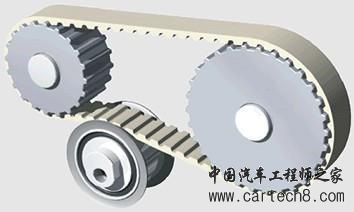

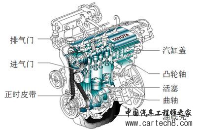

就拿正时齿轮皮带来说,安装后应立刻调整。这就是为什么要标明正时齿轮皮带旋转方向的原因。如果因为其它维修工作把正时齿轮皮带取下后再安装时装反了,当皮带运转时你就会听到尖锐、刺耳的尖叫声。试着把皮带的安装方向颠倒过来,看看故障是否消失。嘶嘶声、嘎嘎声、咆哮声或呜呜声
连续不断的嘶嘶声或嘎嘎声并且随着发动机转速的提高而增大,通常意味着辅助传动机构的轴承缺油。借助于听诊器,可以进一步查听这些噪音。然后卸掉传动皮带,用手转动怀疑有故障存在的部件。如果转动困难或声音粗糙刺耳、发出格格声,不要犹豫,要么更换轴承,要么更换相应部件。但要注意的是:每次更换辅助传动机构的部件,一定别忘了更换皮带张紧轮和自动张紧装置。
如果随着发动机转速的升高,连续不断的咆哮声逐渐地变为呜呜声,表明相应的轴承将很快失效。重复上述试验,在关键时刻避免系统灾难的发生。
