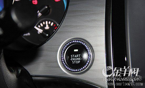

无钥匙启动系统是什么?
无钥匙启动就是指智能钥匙,持此钥匙靠近车门,无须开车门,手拉即可打开,上车后,无须将钥匙插进钥匙孔,直接旋转钥匙开关,启动车辆。离开车辆后,无须锁车,远离车门(大概2米),车门自动落锁。启动有按钮式,也称“一键启动”点火按钮位于中控台伸手可及之处,例如宝马、奔驰等;另一类是旋钮式,一般就位于原始的钥匙插口处,但是无需插车钥匙,直接拧动旋钮即可启动,例如日产、马自达等。
