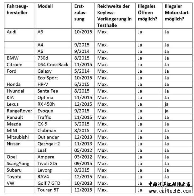

在上期《诺诺提醒!无钥匙进入,盗车易如反掌》的视频片段中,我们看到ADAC(德国汽车协会)对各种车型所做的测试片段。我们找到了这次测试的结果报告:
此次ADAC一共测试了19个主流品牌、共24款具备keyless功能的车型。所有车型在测试中均可通过该新型盗窃方式非法进入和发动,无一幸免。你的爱车中枪了吗?

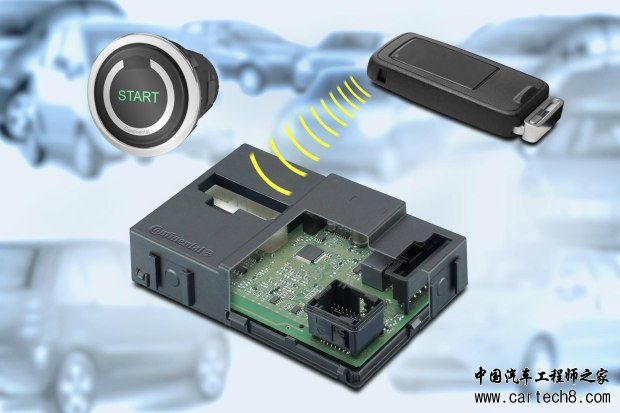

“电子钥匙”和“车身控制系统”的电路,构成了一套无线通信系统,就像我们家里用的无绳电话的子母机一样。“电子钥匙”里,有一套射频通信天线;而“车身控制系统”就好比无线基站,里面有多套通信天线,通常会安装于汽车的左右门内侧,后备厢门内侧,以及车身里面多个地方。
“车身控制系统”用汽车蓄电池持续供电,它会持续发送射频信号(通常是低频的125kHz射频信号),不断“搜寻”周围有没有钥匙。而钥匙电路靠小容量的纽扣电池供电,为了省电,一般处于类似休眠的状态。当钥匙距离车子足够近时(通常1.5m以内),就可以接收到汽车发出的查询信号,然后钥匙被唤醒,并向汽车内的无线基站发送加密指令(通常是315MHz或者433MHz)。此时,触发门把手或者后盖的开关,汽车的无线基站会以125kHz射频信号发送经过加密口令,与电子钥匙进行认证确认,确认通过后才会解锁车门。

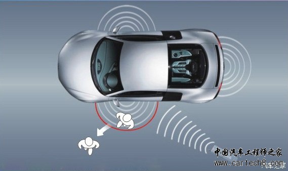

【为什么车内有多个天线?】
那么为啥车内要放置多个天线呢?就是为了定位你的钥匙在车内还是车外。因为只要钥匙车内,无论前排后排,都可以发动汽车;钥匙在车外,无论离车门多近,都不允许发动汽车。要把钥匙的坐标判断准确,就必须在车子里放置多个天线。电影里,FBI利用基站信息就可以知道一个手机用户的精确位置,原理是一样的。
这个时候,只要把“扮演”钥匙的射频设备带入车内,车子照样会以为钥匙“进来”了,然后允许点火。
