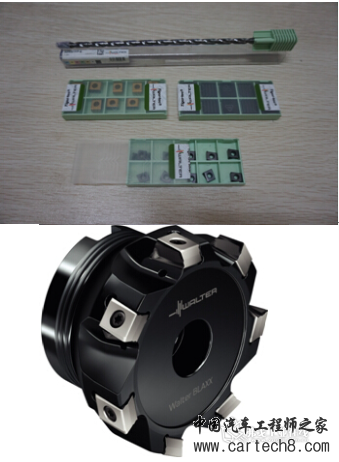

  “这道工序以前在集团公司发动机公司加工时,不仅满足不了整体生产线加工节拍,而且成本很高,转入铸造公司加工后,车间建立了专业的加工生产线,在选择刀具时也进行了更严谨的比对。”任主任介绍说。由于是大批量生产,出现一个突发事件可能就会造成产品报废甚至影响整个生产线的节拍,因此只能选择稳定性更好的刀具。目前江淮铸造加工车间全部采用进口先进刀具,为了保证产能,在选用刀具时严格遵循优选耐用度高、切削效率高及使用成本低的原则,并最终确定使用了瓦尔特刀具最具代表性的三个产品系列:瓦尔特-蒂泰克斯(Walter Titex)深孔钻,Walter BLAXX™(黑锋侠)和Tiger•tec®老虎刀片。

  在对节拍影响最大的孔加工方面,江淮铸造采用的是瓦尔特-蒂泰克斯Alpha 4 XD系列高效整体硬质合金内冷深孔钻头(简称XD 深孔钻),钻头的直径范围为3~20mm,钻孔深度达到70 x Dc时也能确保最高工艺可靠性并无需退刀。抛光的排屑槽有效保证了深孔加工过程中的可靠排屑,从而确保了加工质量。由于该钻头有4个刃带,在加工斜向出口和贯穿孔时的性能优越,被广泛应用于汽车行业和通用机械行业中。此外,为了满足现代机械加工的效率要求,瓦尔特-蒂泰克斯XD钻头拥有卓越的性能和先进的涂层,与单刃枪钻相比生产效率提高达10倍。
  缸体孔加工为精加工,其加工步骤为: 铣凸台毛坯面、钻¢6引导孔、钻¢6深孔(深175mm)、扩M10*1底孔及倒角、攻M10*1螺纹, 一步加工到位。钻孔的时间约一分钟左右, 每小时约加工20台缸体。“目前使用的4支钻头已经钻了7000多个孔,几乎一个钻头可以加工1600 ~1800个孔,对比之前用的另一个知名品牌的钻头最高钻1200~1400个孔,可以说寿命更高。”在一番实际对比过后,瓦尔特产品的优势凸显。据介绍,江淮汽车这款发动机缸体的材料为灰铁250,因为含硅比较多,对刀具耐磨性要求格外高。因此瓦尔特的这款钻头达到这么高的寿命远远超出了行业平均水平。另外,刀具寿命的提升除了降低成本外,也大大节约了换刀时间,可谓是一举两得。

  在铣削刀具选择上,江淮铸造采用了Walter BLAXX™(黑锋侠)铣削缸体端面,用瓦尔特Tiger•tec®老虎刀片铣轴承孔上的两个端面。
  瓦尔特老虎刀片取得的成功有目共睹,业内人士几乎无人不晓老虎刀的威力。多年来,Tiger•tec®切削刀具材料在多个应用领域树立了切削新标准,帮助数以万计的用户实现加工效率的提升。江淮铸造在2012年就已经开始应用老虎刀产品,目前用它来加工缸体的五个面:可以做到一次性加工完成,所有面的加工要求是粗糙度Ra 1.6,公差控制在五丝以内,这样到了江淮汽车发动机工厂那边,只要把端面精铣一下,就可以进入下一道工序了,整体加工节拍得到很好保证。
  Walter BLAXX™(黑锋侠)是瓦尔特近年来推出的全新一代铣刀产品,代表了极其坚固同时极其精确的结构方式以及不同寻常的性能和工艺可靠性。瓦尔特技术专家介绍说:“刀片的设计优势是降低了刀刃的成本。由于使用了最新的压缩模技术,并被设计成4个螺旋式的正型切削刃,如此可配备不同尺寸的刀片、不同数量的切削刃。刀体芯部较大的体积保证了加工时的稳定性,并且带来了加工时相对较安静的特点,使加工工艺更加可靠。极少的震动使刀具寿命有了提高。另外,刀片布置在外围也预留了以后可以设计更多切削刃的延伸空间。可以说,黑锋侠完美的结合了刀体和刀片的优势,使得刀具强度增加,耐热、耐磨能力大大提高。另外,新型Tiger•tec® Silver 银虎刀片切削材质的特性也不容小觑。”
  “工作人员反映黑锋侠与之前采用的其他品牌进口刀具相比,在同样的加工效率下寿命更长。比如之前1个刃可加工30个缸体,现在是1个刃可加工50~60个缸体,而且刀具本体抗震性有很好的改进。”任主任介绍道。
