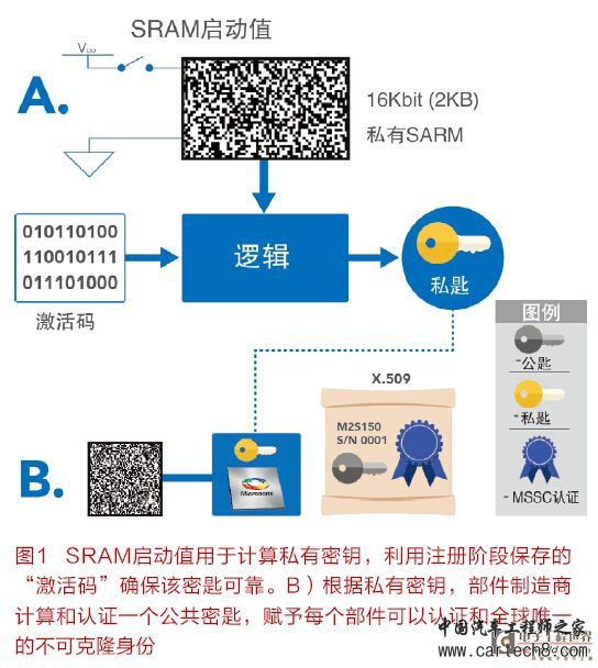

  为了证明可靠性,信息发送者必须提供一个接收者能够验证的唯一标识符,证明信息来自可靠的来源。一般情况下,这一点通过使用对称或不对称加密技术来实现(如图1)。

  该问题第一部分的最好解决方案就是使用硅IC的生物特征签名,该签名建立在每台设备制造工艺中微小的物理变化上。这些工艺变化永远都不可能完全相同,为每台设备提供了独一无二的签名,所以没有人可以克隆两个IC。这种签名称为物理不可克隆功能(PUF)。除了不可克隆之外,由于基于PUF的密匙通常是原子级别实现的,因此很难被黑客提取。IC可以在几个物理因素,比如存储器器件、逻辑延迟和电阻等基础上实现PUF。基于SRAM的IC利用SRAM单元独一无二的随机启动状态来产生私有密匙,由于该单元的状态在电源关闭时被擦除,因而更加安全。

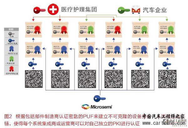

  在PKI系统中,证书授权中心(CA)通过CA自己的私有密匙以数字方式签署其公匙,从而对所有的节点进行认证。最常用的公匙认证格式为X.509。当设备传输以其私有密匙数字签名的信息时,该信息可以利用设备的公共密匙进行验证。该设备也可以向所有接收其信息的节点发送其X.509证书,使得这些节点都拥有它的公共密匙。接收方可以利用CA的公匙对包括该设备公匙的X.509证书进行验证,而CA公匙预先置于所有节点中,是固有信任的公匙。由于接收方可以验证发送方使用的签名,因此这种方案可以建立一个经过证明的分层证书信任链。这种方案还确保了很容易检测出假冒机器(如图2)。
