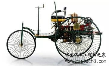

汽车在发明之初, 其实就是天然的后驱。 130年前Karl Benz的太太驾驶着全世界第一台奔驰三轮小汽车从婆家回娘家探亲的时候,其实这台简陋无比连车厢都没有的原型车的驱动形式确是130年以后被当做超跑布局的中后置后驱。即便在发明了四轮驱动技术后的很多年, 奔驰一直是坚持后驱和四驱并行而忽略前驱。 宝马更加是把后驱坚持了接近100年, 当年收购MINI之后宝马坚持保留MINI车标的原因之一, 除了MINI独特的文化调性需要保留, 另外也是因为蓝天白云的车标不会装在一台前驱车上。

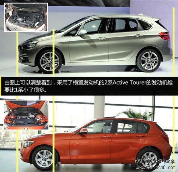

然而在中低档乘用车领域, 轿车前置布局省略的中央传动机构能够带来15%左右的费用节省,并有效提升车内空间的利用率。 后排中间高高隆起的鼓包没了, 乘坐五人的基本舒适性得到了保证。 你设想一台30万左右的中高级轿车,所有动力系统和配置一样的情况下, 前驱的制造成本能低3万元以上, 这不得不说是一个非常大的差异。奔驰率先在A级,B级车及其同平台衍生车型上采用前驱布局,宝马也在坚持了98年之后, 开始在2系旅行车上试水前驱。 宝马在以后所有UKL(德语UNTER KLASSE小型车级别的意思)平台上会统一采用前驱布局(高端型号用四驱)。 UKL平台会在驱动形式,波箱,内饰,和车身结构上都与MKL(中级尺寸),GKL(高端大型车)上有所区别。 用料也不一样, 你懂的。其实奔驰也是这样玩,毕竟做企业不是做慈善, 一分价钱一分货古今中外都是真理。

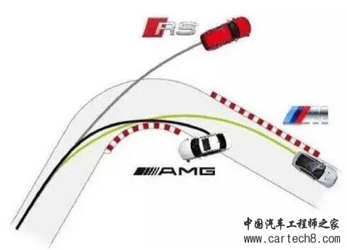

2. 一个轮胎能够承担前后左右四个方向的力矩。 后驱车后轮负责驱动, 前轮负责转向, 会提升轮胎与地面作用的力矩有效性。大家可以体会一下相对于全力直线跑步, 一边全力跑步一边大角度转弯你的腿是不是不听使唤呢? 前驱车的这种多力矩集中在前轮上的状态会导致在弯道加速时转向不足的产生。俗称推头。 就是你想沿着道路开, 车却在往外侧走,向着护栏走。 而且当推头产生的时候除了减速没有什么好的办法。 推头发生的时候把方向角度打的更大是人的本能, 但却只会让前轮彻底失去转向力而瞬间和护栏亲密接触,而没有经过训练的驾驶者的本能永远是转向不足时继续打方向。 然后一DUANG了之。你想一想你的车如果开到两百码的时候转一个90度的弯车能转的过去吗? 但人的本能就是转不进的时候打更多的方向。

3. 在弯道里全力做最快成绩的时候, 往往需要把车辆时刻保持在极限的边缘。 如果车的极限是100, 你开95就慢别人很多, 开到102就要失控。前驱车开到102的时候就开始推头, 这个时候除了刹车减速没有什么好的办法。 而后驱车在极限边缘加油门的时候车是屁股向外侧甩动,这就是转向过度, 俗称甩尾。 这个时候训练有素的驾驶者可以不刹车, 通过轻微调节方向盘,通过反打方向和细腻地控制油门开度保持速度不失, 尽量不损失时间。 大家看歪果仁做赛道圈速视频的时候,前驱和四驱车只有开到丝般顺滑才能做出最快成绩, 极限是一点点都不能超越的, 而大马力后驱在全力跑圈的时候, 常常有调整, 如果你有足够的驾驭力, 这种极限边缘的调整和互动,会让驾驶者感觉乐趣盎然, 高性能车标榜的人车沟通往往在这里体现。

1. 同样的配置和大小, 后驱车的空间比前驱明显小。 现在的宝马1系就是典型的例子,不仅车内空间小了, 后排有限的空间里中间还横亘着一个大鼓包。
2. 入门级车型和中小马力车型上后驱布置牺牲了空间, 却未必能带来可感知的价值。 一直坚持后驱的1系在号称全球最懂车的德国市场上做调研时发现, 超过一半的车主根本不知道1系是前驱还是后驱,也不明白后驱带来了什么不同的价值。 而空间的狭小和相对大众小钢炮更高的价格倒是显而易见的。 这一代1系会是历史上最后一代后驱,F52前驱的1将取而代之。

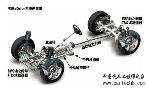

2. 当马力竞赛渐渐进入600+的时代, 大马力后驱渐渐成为一把越来越锋利的双刃剑,高手可以用它干净利落斩敌于马下, 而菜鸟则会砍到自己的大腿。 四驱极大提升了抓地力,尤其是起步瞬间的推力如排山倒海,令人窒息。
这么说吧, 同样是4.4T,560马力, 你让我媳妇开着M6带孩子出门, 我会提心吊胆, 尤其是下雨天。 但她开X5M出门我一点也不惦记。
四驱的不足:
1. 重量还是容易偏向前侧, 尤其是基于前驱平台打造的四驱车型, 如大众, 奥迪, Volvo等。宝马在SUV上努力做到了前后平衡, 但这是要付出成本的。
2. 由于中央传动轴的存在轿车后排还是有个大鼓包,SUV由于放置空间充足倒还好。
3. 四轮驱动,传动损耗导致油耗的增加不可避免, 而且车重也相应增加。
4. 同样的动力系统和变速箱,即便是同样的重量, 四驱在起步时会瞬间甩开大马力后驱甚至远远抛离。 但一旦后驱车止住了后轮的打滑,站稳了脚跟,传动损耗少一半的后驱车在100公里以后会以势不可挡的步调超越四驱并且越来越快。
