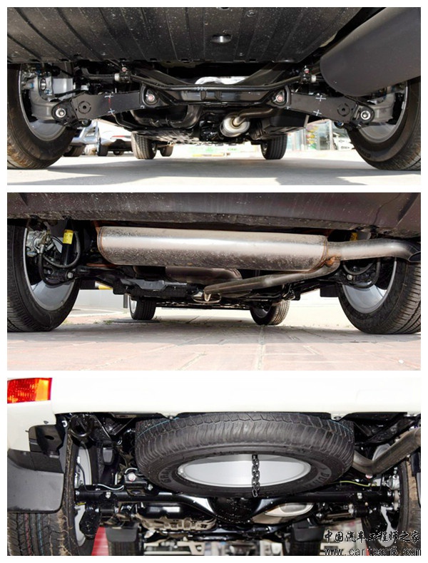

我们再来看看底盘。笔者挑选了SUV中的三款代表不同系列的经典车型的底盘进行对比。

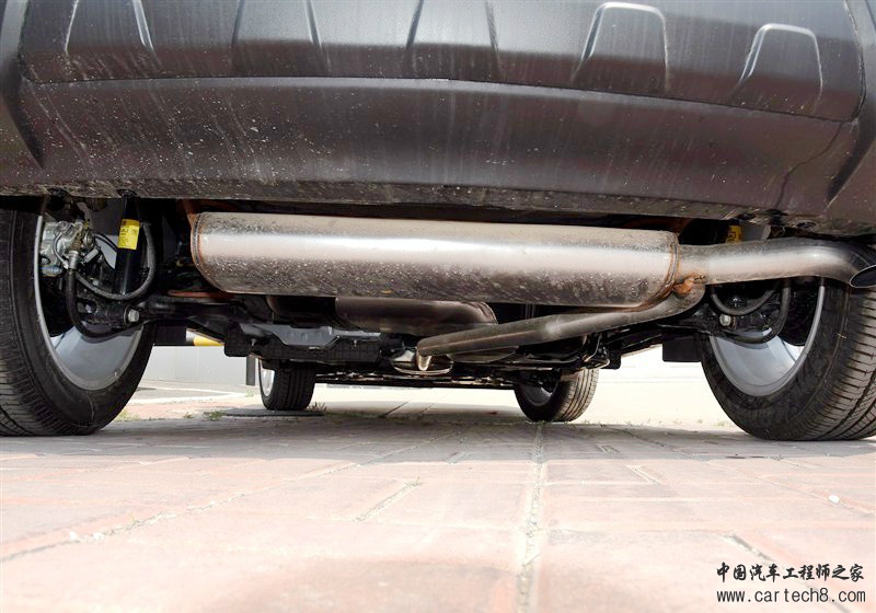

首先看看昂科拉,这种小型SUV,离地间隙是最容易被诟病的,在大伙的印象中,它们的底盘很低,甚至和轿车没多大区别。
从这两张裙底图片,我们大约可以判断,后轮羊角,排气管中后段、车前保险杠唇的离地间隙最小。以轮子为参考物,昂科拉的前后轮是215/55 R18,车轮半径约为34厘米,经实测,排气管中后段最小离地间隙约为179毫米,车前保险杠唇、后轮羊角的最小离地间隙约为154毫米。

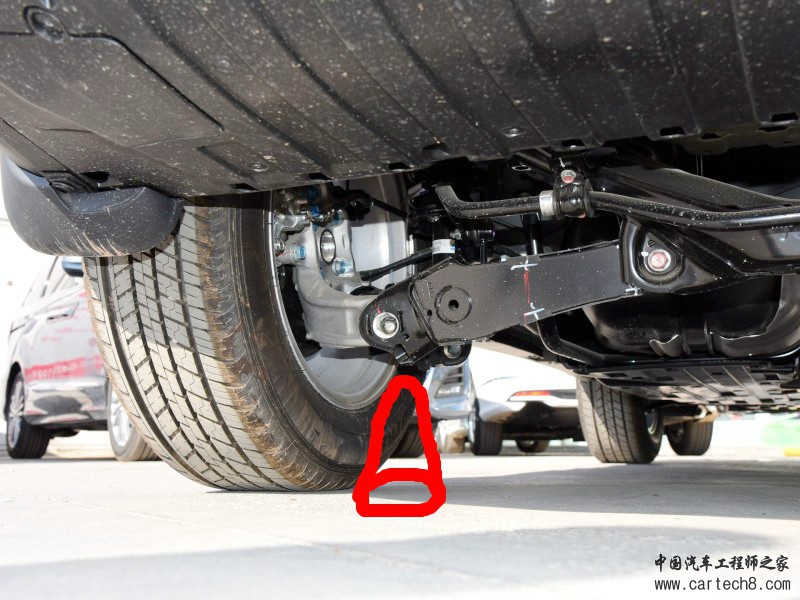

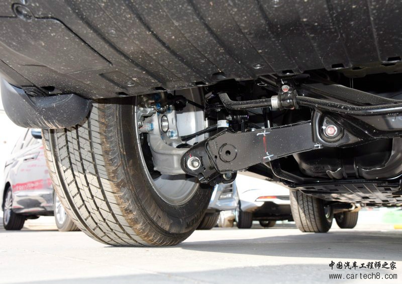

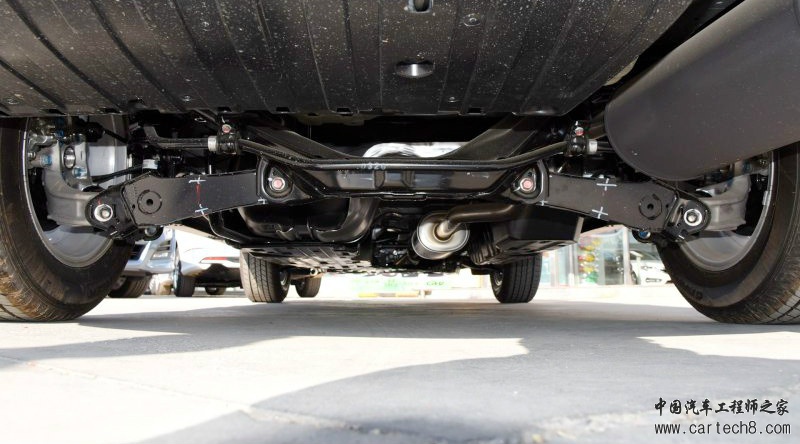

再来看第二辆车,CRV。这类型的城市SUV,离地间隙也很容易被诟病的。有网友曾说,CRV满载情况下,最小离地间隙只有135毫米。
几乎可以一眼看出来,由于采用了双横臂式的结构,后悬挂向下明显翘出一块。悬挂的最低点,仅仅比轮胎高出一点点。225/65 R17的轮胎,轮胎厚度为146毫米,如果车压多点东西,悬挂往下一点,还真可能是135毫米的离地。

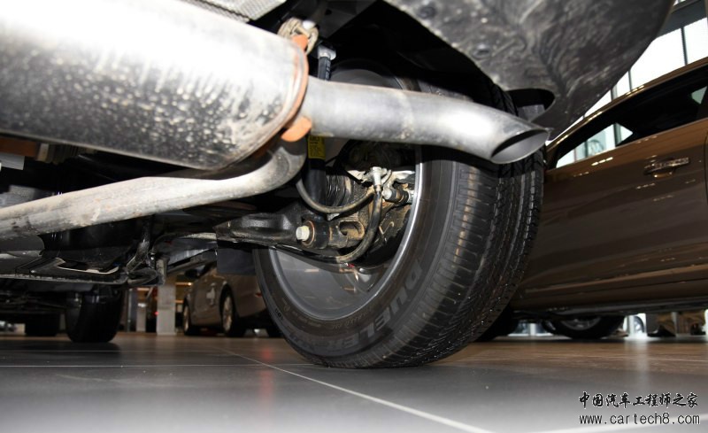

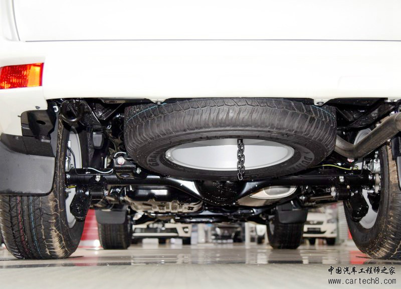

再接着看号称拥有220毫米离地间隙的普拉多。

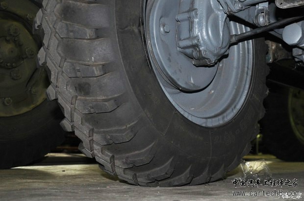

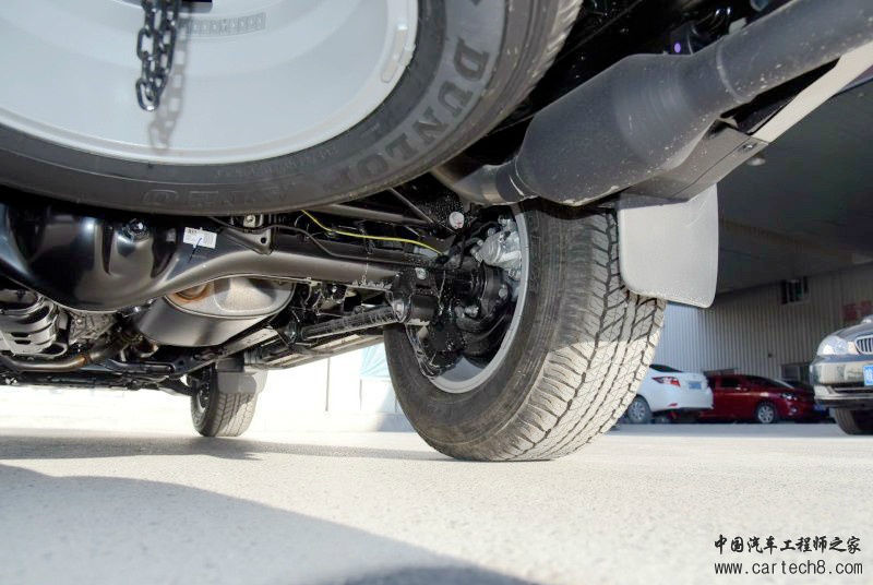

普拉多的底盘最小离地间隙,也是后悬挂的减震支柱上,单从图片上看,减震支柱的最低点,已经接近轮毂的边缘了。普拉多265/65 R17的轮胎,轮胎厚度约为172毫米。那你一定疑问,普拉多哪来的220离地间隙?
无论是小型、紧凑型、甚至是大型SUV,其底盘的最低点,都非常容易出现在悬挂位置,或者后桥位置,特别是悬挂位置。所以,我们常常看到,不少加高改装的车型,首先得加大轮胎,换更长的弹簧,甚至做轮边的减速传动,将悬挂整体抬高。

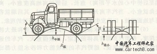

但如果我们从汽车通过路面障碍物时的角度来看,悬挂位置低点,前后传动轴低点,似乎对车辆通过性影响没有想象中大。
借用这张图片左边的汽车来讲解。车辆要越过一个横向长方形驼坡时,在轮子的导向下,驼坡可能接触到的位置是前保险杆、底盘中部最低点、后保险杆。前后悬挂、前后传动轴低点几乎没有影响车辆的通过。
再看右边的后轴示意图,车辆要越过一个纵向长方形驼坡时,在轮子的导向下,驼坡可能接触到的位置更多,前保险杆、底盘中部最低点、后保险杆、前后传动轴低点。这时,前后传动轴低点就将影响车辆的通过。
再想想一种极端的情况,当车辆要越过一个隆起土峰时,刚好土峰的最高点在悬挂最低点,或者前后传动轴低点时……
这就好比,路面有根水泥柱,你开着车往那压。车辆在真正行驶过程中,有多少次能遇见这样极端的情况呢?
