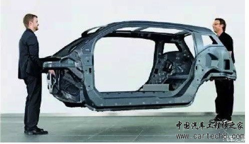

通过碳纤维和铝合金材料的应用,宝马全新7系整备质量降低了130kg,凯迪拉克CT6白车身使用铝合金材质超过64%,车身减重94kg,但要知道,碳纤维、铝合金的成本要比大部分车用的钢高出很多,大众化车型的制造成本不足以支撑如此高昂轻量化材料应用。

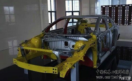

然而,庆幸的是,轻量化除可以用轻量化材料解决外,还可以通过车身架构设计优化来解决。通过查阅资料发现,迈锐宝XL在轻量化就是重车身设计优化轻材料运用的策略。

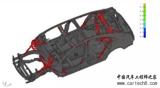

迈锐宝XL工程师利用CAE理念进行结构拓扑分析,得出结构刚度优化的重点区域(红色区域),进而对车身的该区域实施优化。比如通过CAE优化的重要碰撞的某个零件,根据区域以及受力的不同,其厚度也不同,这样做的目的,也是通过精准化“锻造”降低整个零件的重量。
通俗地说,在保证车身安全的前提下,承受力大的地方着重加固,承受力小的地方进行“减重”。更有意思的是,迈锐宝XL的工程师还通过在非重要位置“打孔”,进行减重。
尽管迈锐宝XL在车身上并没有用铝质材料,而依然使用的是超高强度钢,但通过优化设计,车身减重却达到了48kg。对汽车轻量化材料的选取,最流行的一句话就是“合适的地方用合适的材料”,所以,高强度钢依然是目前最合适的轻量化材料。
