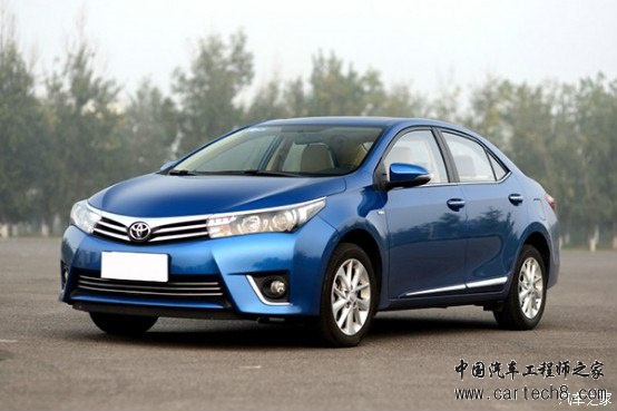

卡罗拉
卡罗拉选用非独立悬架主因是产品定位。其国内并没有过多强调运动性,可靠性和经济性是卡罗拉最为注重的。此时,非独立悬架较低的成本倒在其次,丰田更多的是看中非独立悬架不会对空间造成侵占。

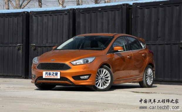

福克斯、昂克赛拉
我们可以看到福克斯、昂克赛拉采用了独立悬架,在一定程度上,我们几乎可以认定这两台车是这个级别操控最好的车型。独立悬架的灵活性显然要比非独立悬架更好,因此福特、马自达决定采用独立悬架。

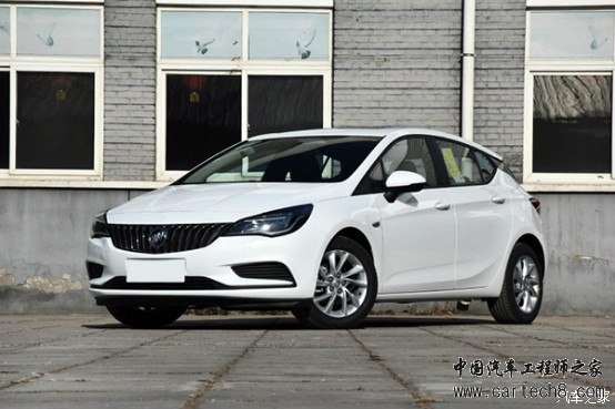

威朗GS
虽然福克斯、昂克赛拉拥有不错的运动性,威朗GS以及其他基于相同平台的通用产品,操控质感也十分不俗。美国最具公信力的《Consumer Reports》对这套悬架也是赞赏有加,不仅舒适性更强而且操控性同样出色。

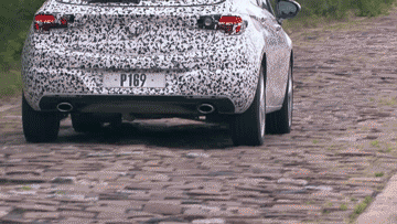

如果我们依然不能相信非独立悬架可以调校出色的驾控体验,我们可以看下采用非独立悬架某款车的动态测试GIF图片。
A.绕桩
B.紧急并线
C.路感测试

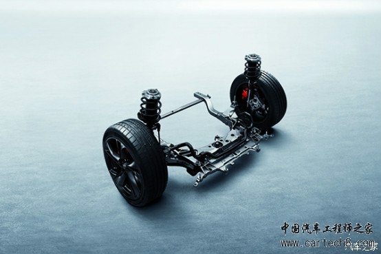

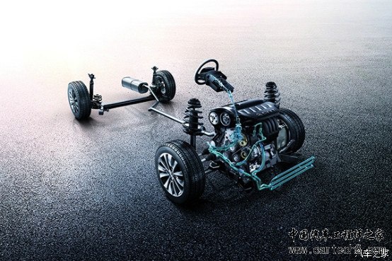

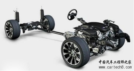

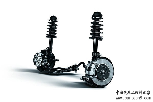

看过上面的动图,你以为我又要像其他媒体一样告诉你“非独立悬架和独立悬架并没有绝对优劣之分”的结论了。其实不然,独立悬架相比非独立悬架虽然会侵占空间,但这其实也是它的优势,更复杂的结构无疑会带来更优秀的调校潜能。非独立悬架无论如何设计都存在它的天花板,这种短板在紧凑车型上还不太明显,一旦到了中高级座驾就很明显了。
对于注重运动的车型,独立悬架对车企就像是一幅更大的画卷,车企也可以调校出更有性格、更富乐趣的驾乘感受,不会受限非独立悬架的结构。

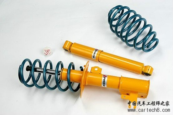

之前文章中,我们不建议消费者对悬架进行改装。其原因是,我们认为改装悬架是一件非常非常复杂的工程,牵一发动全身,而且大部分改装车的驾驶感受都出现了不同程度的下滑。因此,我们不建议消费者对车进行改装。那么,我们需求更强的性能应该怎么办?
判断需求
第一件事儿是我们要判断目前这款车是否已经满足不了需求。如果我们长时间转速维持在3000rpm左右,速度80km/h左右,那么这款车的极限性能还没有被我们挖掘出来,就想着去再增加潜能,这是一种投入大于产出的做法。

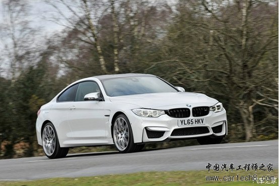

正如我们日常所驾驶的车辆,小至福克斯,大到宝马M4,说到底都是民用级别的车型,它的目的是日常使用,而不是赛道。尝试去提到车辆的赛道性能是一件很不明智的事情。即便我们日常见到的某些性能版车型,其实它与赛道车型还是有本质区别的。
关于前后配重比
第二件事儿是避开改装误区。这一点,有一个例子可以很好的说明。一些豪华品牌十分推崇50:50的前后配重比,认为保持前后的绝对平衡,受力均匀会有助于提升操控,其实并非如此。这只是知识宣传手段,实际是配重比对操控并没有想象中那么玄乎,如果一台车的前后配重比不是50:50,那么我们只需要按照前后配重比例去分配前后输出,同样可以达到相同的结果。50:50的前后配重比只是某些汽车企业所谓的“文化符号”而已。
对于需求改装外观的消费者,也应该慎重。为改装外观而对悬架进行调整,这是件鱼和熊掌不可兼得的事情。外观虽然提升,但驾驶感受一定会下降,说到底更像一件“务虚名而处实祸”的事情。
