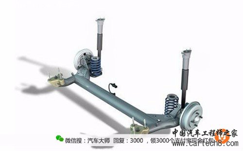

1.拖曳臂式悬挂
拖曳臂式悬挂也可以说成半独立悬挂,拖曳臂式悬挂本身具有非独立悬挂的缺点但同时也兼有独立悬挂的优点,拖曳臂式悬挂的最大优点是左右两轮的空间较大,而且车身的外倾角没有变化,避震器不发生弯曲应力,所以摩擦小。这种悬挂的舒适性和操控性均有限,当其刹车时除了车头较重会往下沉外,拖曳臂悬挂的后轮也会往下沉平衡车身,因此无法提供精准的几何控制。不同厂家对这种悬挂的称谓不同,像纵臂扭转梁独立悬挂,纵臂扭转梁非独立悬挂,H型纵向摆臂悬挂等说白了都是这种悬挂形式。

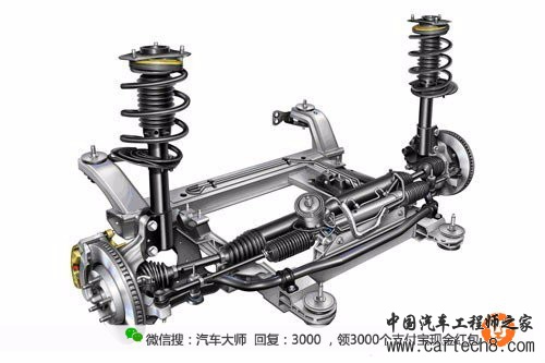

2.麦弗逊式独立悬挂
麦弗逊式悬挂是使用最广泛的轿车前悬挂之一。麦弗逊式悬挂由螺旋弹簧、减震器、三角形下摆臂组成。它的特点是螺旋弹簧套在减震器上组成,减震器可以避免螺旋弹簧受力时向前、后、左、右偏移的现象,限制弹簧只能作上下方向的振动,并可以用减震器的行程长短及松紧,由此设定悬挂的软硬及性能。它结构简单所以它轻量、响应速度快。并且在一个下摇臂和支柱的几何结构下能自动调整车轮外倾角,让其能在过弯时自适应路面,让轮胎的接地面积最大化,但麦弗逊式悬挂在行车舒适性上的表现还算令人满意,不过由于其构造为直筒式,对左右方向的冲击缺乏阻挡力,抗刹车点头作用较差,悬挂刚度较弱,稳定性差,转弯侧倾明显。

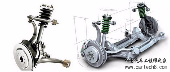

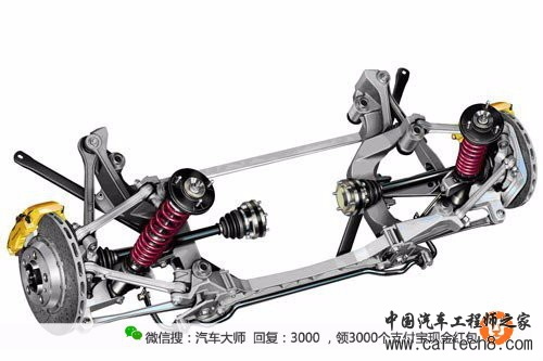

3.双叉臂式独立悬挂
双叉臂式悬挂和麦弗逊悬挂有许多相似之处,双横臂式悬挂设计偏向运动性,其性能优于麦弗逊式式悬挂。相比麦弗逊式悬挂双叉臂多了一个上摇臂,不仅需要占用较大的空间,而且其定位参数较难确定,因此小型轿车的前桥出于空间和成本考虑一般不会采用此种悬挂。结构上采用上下不等长叉臂(上短下长),让车轮在上下运动时能自动改变外倾角并且减小轮距变化减小轮胎磨损,并且能自适应路面,轮胎接地面积大,贴地性好。双叉臂式悬挂是为运动而生的悬挂,法拉利、保时捷、玛莎拉蒂等超级跑车车均采用了双叉臂式前悬挂。

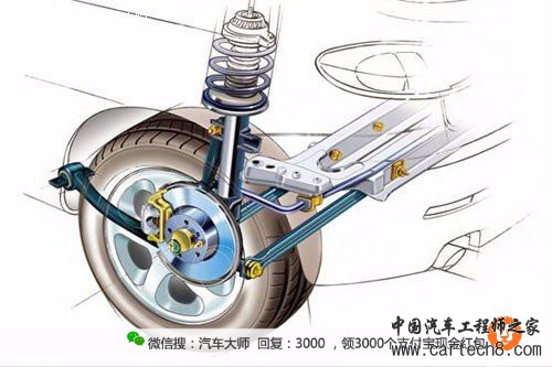

5、连杆支柱悬挂
连杆支柱与麦弗逊悬挂一样,用来支撑车体也是减振器支柱,他把减振器,减振弹簧组装在一个总成中。连杆支柱悬挂也有一跟粗大的减振器支柱,悬挂下部与车身连接的A字型控制臂改成了三根连杆定位。转弯时产生的横向力来,主要由减振器支柱和横拉杆来承担。它具有与麦弗逊悬挂相近的操控性能,又有比麦弗逊悬挂更高的连接刚度和相对较好的抗侧倾性能。但是同样也存在麦弗逊悬挂的缺点,就是稳定性不好,转向侧倾还是较大,需要加装平衡杆来减小转向侧倾。
相对纵臂扭转梁来说,它达到了全独立悬挂的结构要求,并且运动部件质量轻,悬挂响应性好,舒适性和操控性要优于纵臂扭转梁的,但比真正的多连杆悬架要差一些。不过其占有空间小于真正的多连杆式悬挂,成本也低于多连杆悬挂故被不少厂家采用。

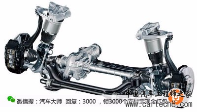

6、空气悬挂
空气悬架系统是以空气弹簧为弹性元件为主,利用气体的可压缩性实现其弹性作用。悬挂内部气压能够随载荷和道路条件变化而进行自动调节。例如高速行驶时悬挂可以变硬以提高车身稳定性。在低速行驶时控制单元会根据路面情况改变悬挂软硬,以变软来提高减震舒适性。当车轮受到地面冲击时,产生的加速度是空气弹簧自动调节的参数之一。如高速过弯时,外侧车轮的空气弹簧和减震器就会自动变硬,以减小车身的侧倾(相当于防侧倾杆)。在紧急制动时电子模块也会对前轮的弹簧和减震器硬度进行加强以减小车身的惯性前倾。所以装有空气弹簧的车型比其它汽车拥有更高的操控极限和舒适性。
空气悬挂也可以通过手动调节,空气悬挂模式根据车型的不同定义也不同。一般高端的商务车和高端SUV都配备空气悬挂系统,悬挂的调节一般有驾驶员通过中控按钮调节或悬架根据行驶速度或车辆相关传感器数据来自行调节悬架软硬,如此大大提升车辆的操控性和乘坐舒适型。其实空气悬挂并不还是什么特别高端的技术,这项技术被广泛的应用在大客车上,或许坐公车时你可能就发现了没错很多公交车也采用空气悬挂,但在普通汽车上虽然有采用但由于成本较高只应用于部分高端车。
