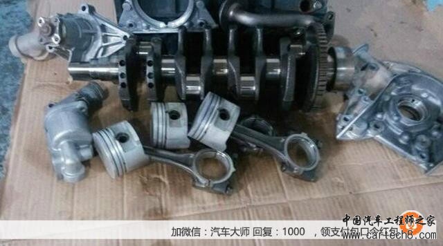

发动机是汽车的心脏,为汽车的行驶提供动力。发动机决定了汽车的动力性、经济性和环保等方面,然而发动机到达一定的极限后,就会打破了这些平衡这时就需要对发动机进行小修或者大修,如严重的烧机油等故障。那什么时候需要大修?大修包括什么部件维修呢?下面就给大家简单聊一聊。

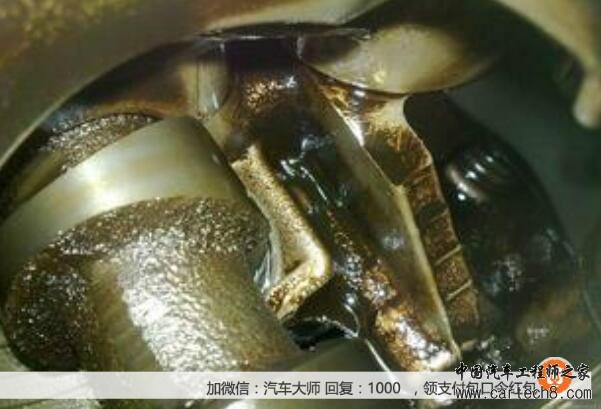

发动机的修理跟日常的保养分不开,有很多时候大修都是由于不正当保养维修造成,如网上流传的女司机开宝马5万公里未保养,结果发动机差点报废,大修发动机都是幸运。一般来说汽车行驶上10万公里(进口15万)之后发动机就会出现一些征兆,如动力性能下降、加速无力、油耗增高、烧机油等等,这时就可以根据实际情况对发动机进行大修。汽车大修主要包括发动机更换气门、活塞、缸套、或者镗缸、磨轴等,一般大修以后,发动机的性能可以恢复到之前的90%以上。
