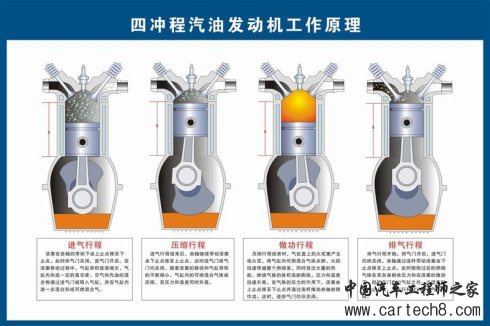

    咱们常见的汽车发动机按照燃料来分基本上可以分为两大类,一类是汽油发动机而另一类则是柴油发动机,汽油发动机与柴油发动机最根本的差别就是点燃方式的不同,汽油机是把混合气压缩后通过火花塞点燃后爆破做功。
而柴油机是通过高压缩比直接压燃爆破做功。

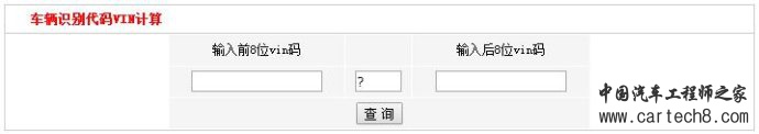

  选择火花塞第一步选择同样大小的,有人说这不废话吗,但是真就有人在网上买了火花塞结果换的时候拧不上,这里要想知道火花塞大小其实很简单,第一从网上查下这款车的这款发动机用的是什么型号的火花塞,这点注意一款车有可能配很多款发动机,而不同发动机之间火花塞的型号也会有巨大的差别,所以千万别说我卖的是某某车的火花塞,一定要精确到具体发动机的型号。如果你说刘酪狮我不知道我发动机型号怎么办?这里我告诉大家一个办法,你拿出你的行驶证,然后在行驶证正本也就是带照片塑封的那个上面找到车辆识别代号,这个也叫VIN码,也叫车架号,然后浏览器输入www.chinacar.com.cn又或者你百度中国汽车网也可以,打开后在首页就可以找到车辆识别代码VIN计算,在里面输入你的VIN码即可,但是这个有个提示,就是VIN一共是17位,而这里需要输入的是前8位和后8位,中间的第九位不用输入,这点要特别注意。输入后点查询就知道你发动机的具体型号了。下一步就是去刘强东或者马云家搜索即可。

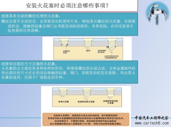

   有人说了,我不想换原厂的火花塞,怎么选择合适我发动机的火花塞呢?首先按照刚才说的方法就可以查到你原厂的火花塞型号了,而一般厂家从前二个字母即可知道火花塞螺纹直径和螺纹长度。

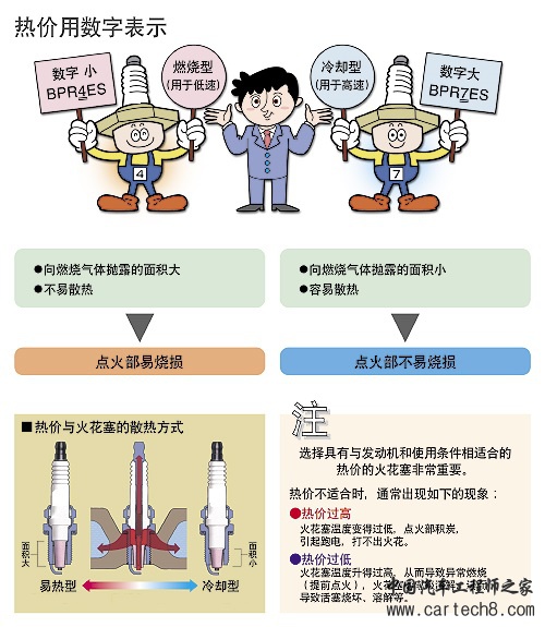

   下面聊聊热值,热值往往是新手最容易犯错的地方,那么什么热值呢?简单的讲热值就是火花塞的散热能力,不少厂家的火花塞型号的第三个字母及表示热值,但是购买时一定要注意,不同厂家对于火花塞热值的标称也不同,最典型的例子咱们就说说冠军和NGK,NGK数值越大表示越“冷”而冠军火花塞的标称则完全相反,一般来讲热型火花塞适用于低转速发动机,而冷型则偏高转速,真正赛车发动机的火花塞热值都是不同的。

    更换火花塞其实没什么可说的,如果一般的横置四缸发动机其实自己就可以换,工具基本就是一把拆点火线圈的螺丝刀和一个对应火花塞大小的套筒即可,但是如果你的车是V型发动机或者H型发动机基本上你自己换就别想了,因为需要拆一堆东西才能够换火花塞。换的时候注意火花塞不是使劲拧不动就完事了,要按照规定扭力使用扭力扳手进行,一般火花塞厂家要求基本都在25-30牛之间,这点要切记,换的时候盯住了小工,别把缸盖拧坏了。
