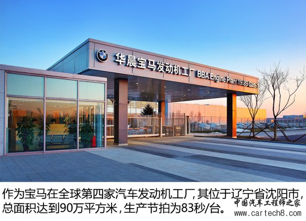

  从全球来看,宝马大概有30家左右的整车制造工厂,而传统发动机工厂只有4家,其中一家便是位于沈阳铁西刚刚建成投产的新发动机工厂,其项目于2012年8月签约,2013年8月动工,历时28个月顺利投产。
华晨宝马 宝马2系旅行车 2016款 220i 豪华设计套装
  目前,除了沈阳铁西的这家新发动机工厂,宝马还有位于德国的慕尼黑、兰斯胡特工厂和奥地利的斯太尔工厂以及英国的海姆斯霍尔工厂,但拥有铸造车间的工厂只有兰斯胡特和沈阳华晨宝马两个工厂。另外,沈阳华晨宝马的电动动力总成工厂也正在建设中,也有可能成为宝马全球的第三家新能源动力工厂。

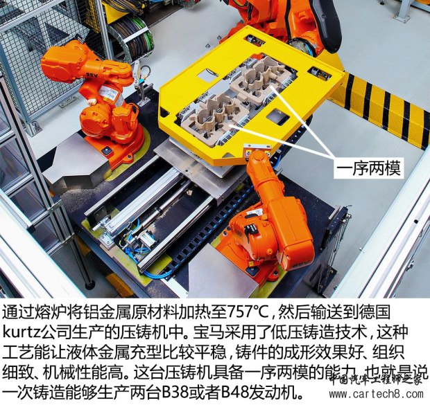

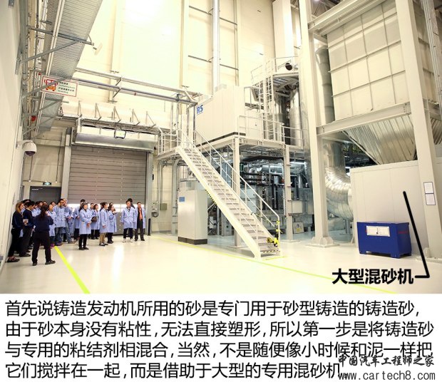

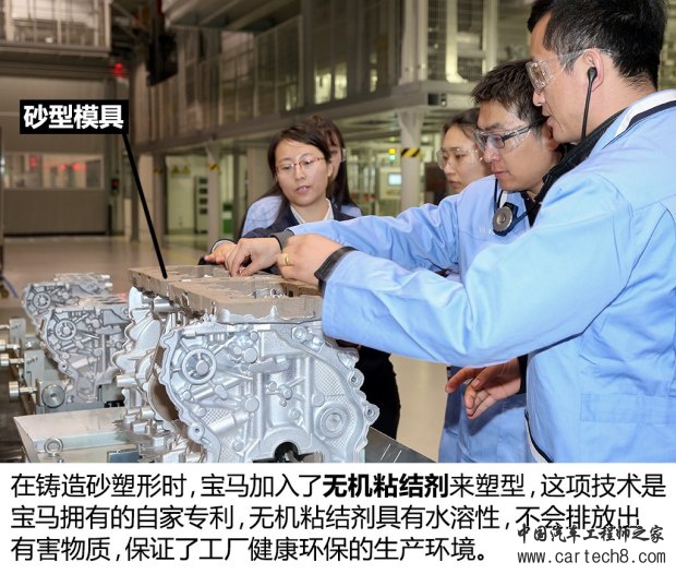

  我们知道铸造工艺是将液体金属浇铸到与零件形状相适应的铸造空腔模具中,待其冷却凝固后,以获得零件或毛坯的方法。铸造发动机的模具一般都是由铸造砂做成,想要铸造缸体、缸盖等零部件的第一步便是从一粒砂开始。
  用完的铸造砂去了哪里?新发动机工厂90%的铸造砂可以循环再利用,剩余的10%宝马也没有浪费,他们将不能再循环的10%应用于了建筑用材,相当于实现了零浪费。
  在砂型模具制造的同时,用于铸造铝合金发动机缸体的原材料也在时刻准备着,生产B38、B48发动机所采用的铝原料来自于国内的立中有色金属公司。

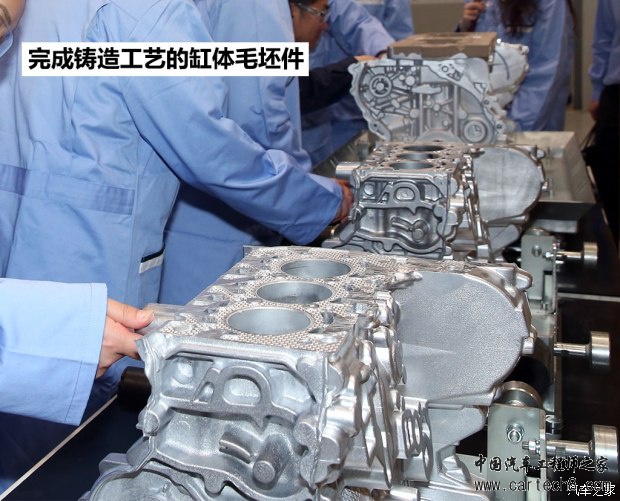

  至此,一块块铝块原材料变成为一件合格的毛坯件,也就完成了除了德国兰斯胡特工厂以外其他宝马工厂不能完成的任务。当然这只是完成了发动机生产过程的三分之一,接下来毛坯件被运送至机加工车间。

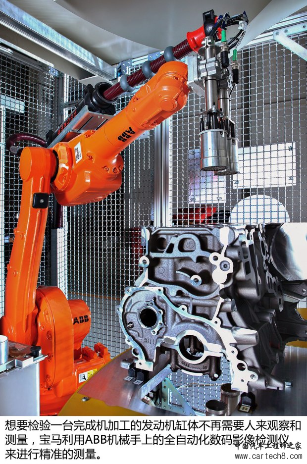

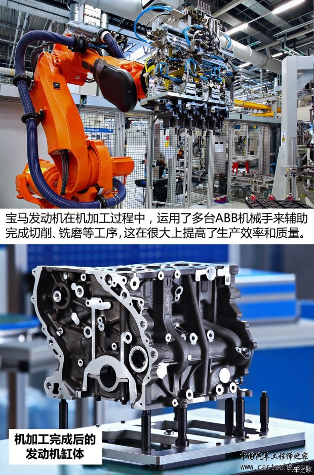

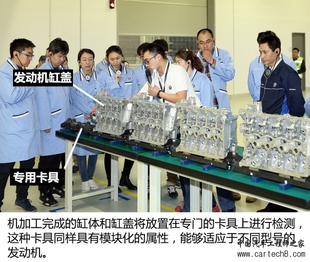

  铸造车间让一块块铝块变成了发动机缸体、缸盖的毛坯件,然而到机加工车间后,就是要把这些不修边幅的家伙们好好修整一番,这里100台左右的机加工设备能够进行车、铣、刨、磨、钳等各种工序。

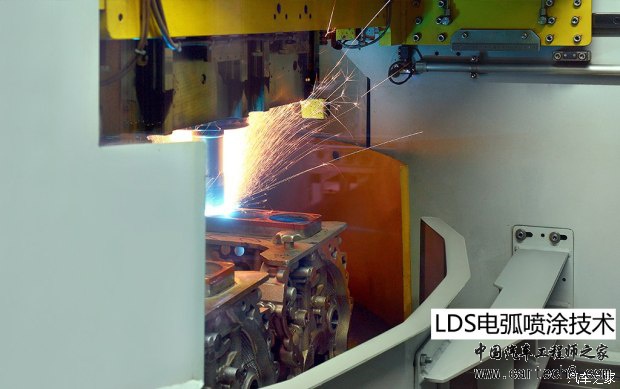

  在机加工过程中,发动机会进行一项特殊的工序——电弧喷射气缸内壁,也就是宝马的LDS电弧喷涂技术,它是将金属耐磨材料喷涂在气缸壁上,取缔了传统的铝合金发动机的气缸套。这项技术能够使气缸壁拥有良好的耐磨性,减少摩擦带来的功率损失来提升效率,而且相比传统的气缸套,由于涂层更薄其热传导性也更好。
  在机加工过程中,气缸壁被进行镗孔工序,但不是直接加工出所需要的82mm×94.6mm的缸径×行程尺寸,因为铸造好的缸体毛坯在进行这项电弧喷涂技术前,气缸内壁需要进行一次“磨砂”处理,通过高压水枪对内壁进行喷射,利用水的高速冲击将内壁冲出细密凹凸的表面,这是为了让气缸壁变得更粗糙,使电弧喷射的涂层更好地附着在气缸壁上。

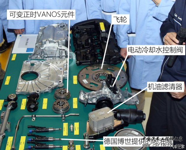

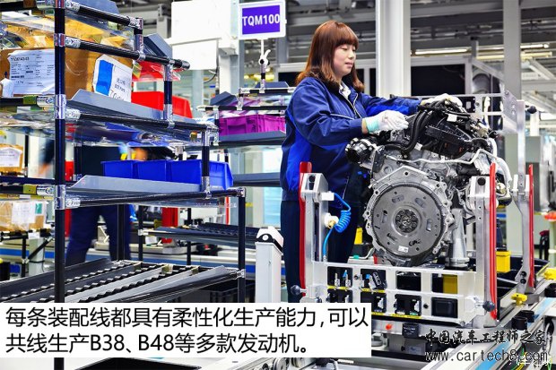

  相比铸造和机加工车间,发动机总装车间的工人明显多了不少,因为一些零部件的组装还是必须人工来安装,与大部分发动机工厂一样,整个车间分为缸盖分装线和总装线两条生产线。在这里所有的缸体结构件、供应商提供的电气件以及线束等零部件将完成一次大聚会。

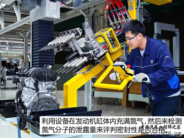

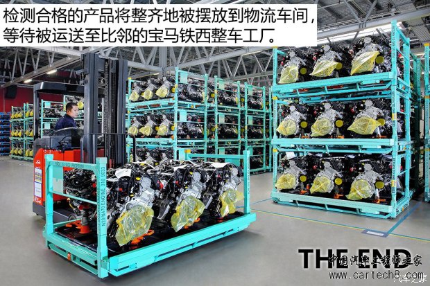

  当发动机完成装配之后,工人首先会对发动机进行密封性测试,确保不会出现漏水、漏油、漏气等问题,然后再进行冷启动测试,值得一提的是这些测试项目是每台下线的发动机必须要测的,而不是采用抽检的方式。
  另外,发动机还会匹配上变速箱、油箱、冷却系统等完成50个小时真实的综合性能测试,例如模拟真实驾驶时的怠速、加速、恒定转速等各种工作工况,以确保每一项质量参数、性能参数都符合标准。
