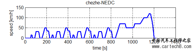

驾驶循环由于其多样性,在汽车试验学中早已被标准化,制定成法规。各地的标准也多有不同,这其中,也不免相互借鉴的部分。就像最开始我们说的工信部循环,实际上,它采用的是NEDC循环,也就是New European Driving Cycle,新欧洲驾驶循环。这个驾驶循环的图长这样:
横坐标是时间,纵坐标是车速。我们能看到,在前850秒左右的时间里,这个工况在尽量模拟一个城市路况,不停启停启停。而在后半段,则描述了一个高速公路的路况,最高速度为120km/h。这看上去很完美,实际上这不是一个很好的,很有代表性的驾驶循环:
首先,所有的加速和减速都是均匀的,这就非常不符合我们的日常驾驶行为。
其次,在城市工况,大约得有约数十秒的匀速工作状态。实际上这是极为不可能也不现实的。诸位在日常市内驾驶时,怎么可能连续数十秒卡着50Km/h的城区限速开啊…
那么,参考我的part II,这种大量的匀加速匀减速匀速工况,实际上是一个非常非常省油的情况…来来如果你不理解的话咱们创建个场景哈:
比如今天Z君要出门,吻别老婆之后他开着自己的改装宝马M3以一个非常非常均匀的速度优雅的加速到30km/h,保持了大约10秒,然后又非常非常均匀的把速度降到0,等了8秒红灯,然后再次以同样的均匀加速度,优雅的加速到50km/h,保持了20秒,又以非常非常均匀的减速度优雅的把速度减到0,又等了8秒红灯,以此循环4次,到了单位。这很优雅,很理想,很省油,但这可能吗?
实际上是,Z君是早上因为生活琐事和老婆吵了一架,然后到了自己的1.0L两厢二手夏利车里先狠狠地轰了一脚油门。然后在小区门口因为有腿脚不灵便的老大爷而以3km/h的速度爬行了50米。之后由于前方修路,某个红灯格外的长,等了一分钟才放行。最后由于上班要迟到了在最后的红绿灯路口又非常不优雅的急加速并且稍微超过了限速。这种情况下的油耗显然要比上面那种理想状态要高得多得多(不要在意改装M3和1.0L夏利之间的差别这种细节)。这也是为什么我们的工信部油耗总是显得偏低的原因。

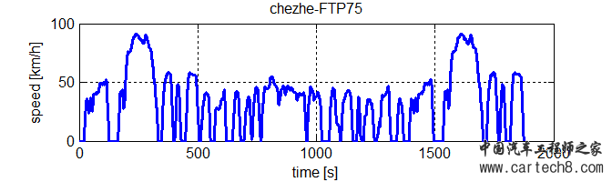

答案一会说,我们先往后看。我们可以再来看看美国的FTP-75循环,如下:

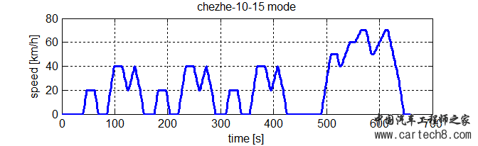

这个看上去就复杂多了不是吗~加速度,急速,怠速时间都是剧烈的变化,这就给这辆车一个更为苛刻的驾驶环境,相对而言,他的工况更复杂,从而,也带来了更高的油耗。没错,那么我们再来看看日本的10-15 mode循环:
又是一个较为理想的循环,不过注意,这个循环的速度较NEDC要低一些,甚至更平缓一些。当然,这个油耗的测试,想必也是要比实际驾驶情况低一些的。
