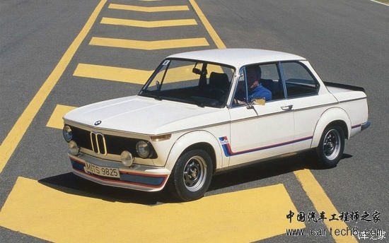

十年后,1973年宝马在欧洲推出了2002 turbo,被看做是欧洲增压车的先驱。它所搭载的2.0L引擎使用了来自KKK的涡轮增压器,压缩比6.9:1,最大输出功率170马力。

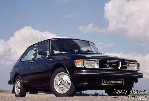

然而,宝马2002 turbo是一款运动型车,真正把涡轮增压引入平民车的,还是要说到曾经属于通用、大家称之为汽油车增压鼻祖的「萨博」。
在予墨看来,萨博对于涡轮增压车的贡献,并非是将涡轮增压车的性能做到了新的高度,而是它解决了涡轮增压在平民车上广泛应用的难题——平顺性、可靠性、耐久性。
萨博赖以成名的首款增压量产车

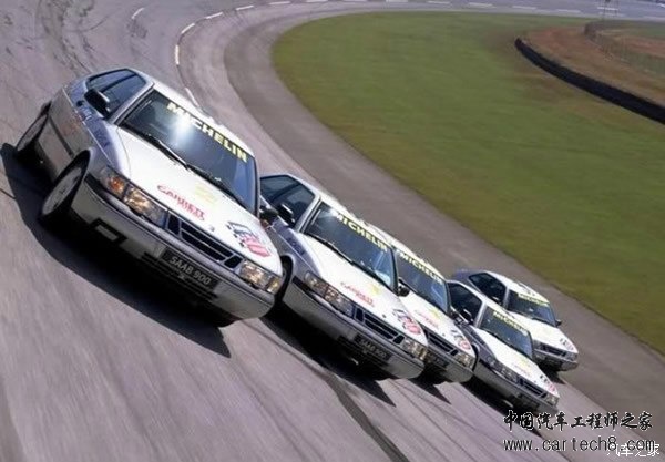

1996年萨博900在美国塔拉迪加赛车场上
1996年,萨博在美国塔拉迪加赛车场创造了新的记录,40000公里的耐久测试,最快的900轿车平均速度保持在226.450km/h。以如此之高的均速运行,对涡轮增压器的耐热性能是极大的考验,也间接说明了萨博在涡轮增压发动机研发方面的领先实力。

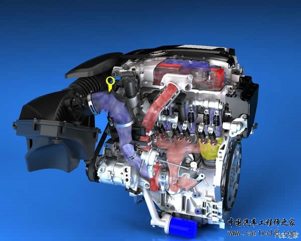

这款3.0TT发动机采用了V6结构、双涡轮的布置,这让其可以把增压器做得更小,启动更加迅速。它的涡轮增压器涡轮叶片采用了钛铝合金材质,相比普通的镍铁合金材质要更轻,启动更快。
同时,进排气门的双VVT技术也在这款发动机上得以应用,它让更加精确的控制进气和排气时间及进气量和排气量成为了可能。

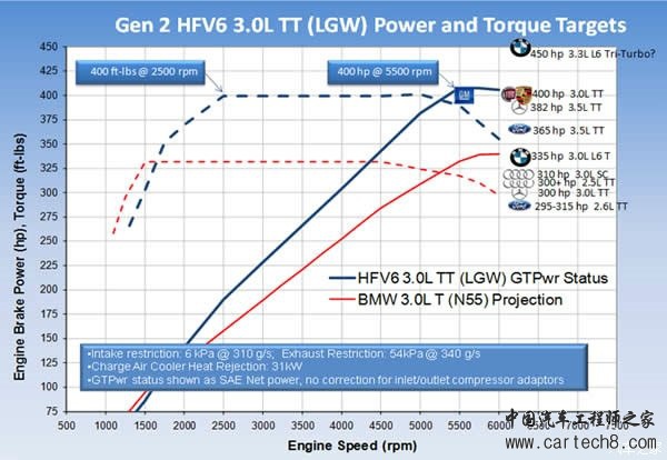

凯迪拉克3.0TT发动机与ABB等发动机性能对比
